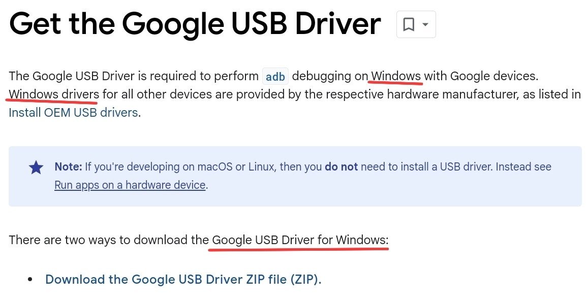

Eine blöde Frage. Installiert man den Google Treiber auf dem PC oder auf dem Handy???
@stabilo2
Hast du dir den Link überhaupt angeschaut?
Im Text finden sich dazu zahlreiche Hinweise:
Zudem ist in der ZIP eine .exe das ist auf Android/Linux/Mac über nicht ausführbar ohne VM/Emulator ;)-old
Also: der Treiber wird auf einem Windows PC installiert, wo anders würde mit der verlinkten Datei gar nicht gehen :laugh: :smile:
