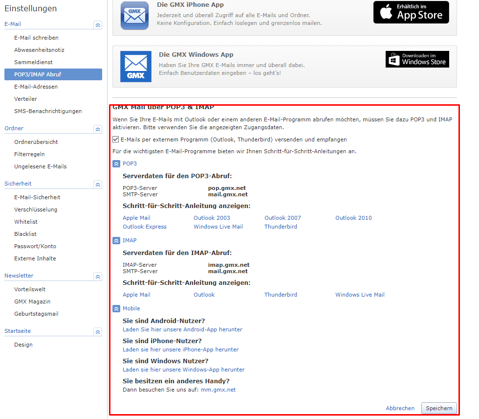

[doublepost=1499291487,1499291278][/doublepost]Hab eben mich nochmal durch die Einstellungen geklickt bevor ich das Testkonto wieder gelöscht habe,
und hatte folgende Einstellung entdeckt. Vielleicht hilft die dir weiter. Ansonsten einfach wirklich mal den
GMX Support Kontaktieren :)
POP3/IMAP einschalten - GMX Hilfe

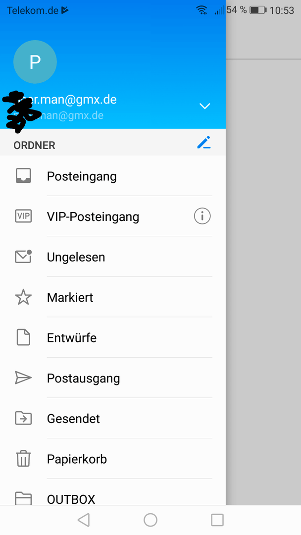

So habe es zur kontrolle auch mal mit dem P10 Lite gemacht : version B130
Klappt einwandfrei

Hattest du die Einstellung aktiviert die ich an dem Screen angehangen hatte?

Jedoch ohne die oben angeführte Option die man aktivieren kann für externen Zugriff
auf IMAP oder PoP3 - Das Konto war ein Standard Freemail GMX Konto wie es nach
dem erstellen des Kontos bei GMX üblich ist.

Obige einstellung externes Program akteviert
sonst sind alle bezeichnungen wie bei dir gleich aber kein K9 Mail!

Dann scheint hier der Clou wirklich an der Einstellung zu liegen.
@ratzec vielleicht kannst du ja bei dir nochmal schauen ob der
Harken aktiv ist ?

Super vielen Dank @scotty2000 das du dir die mühe gemacht hast das mal zu testen.
Ich glaube damit können wir wohl eine Blockade von GMX selber ausschließen und
können sagen das dass wohl wirklich an der Externen Client Aktivierung liegt, ist aber
auch echt unglücklich gelöst von GMX.
