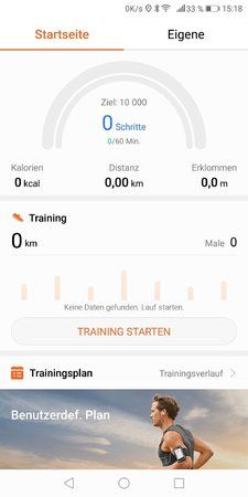

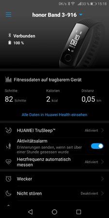

Habe seit gestern ein Honor Band 3 und wollte es mit einem Mate10Pro verbinden.
Die Bluetooth Verbindung mit Huawei Wear ist kein Problem, die Daten werden richtig angezeigt.
Das Problem ist, dass die Daten nicht in Health ankommen.
Ich habe beide Apps mehrfach installiert und deinstalliert, leider ohne Erfolg.
Habe auch schon die Cache Partition gelöscht, auch kein Erfolg.
Wer hat eine Idee was ich noch probieren könnte?

Es gibt mindestens seit Dezember 2017 ein Problem mit der von Dir genannten Kombination. Bei funktioniert noch immer die Nutzung der Schlafoption nicht. In der Health-App von Huawei werden diese Daten nicht synchronisiert.
Angeblich seien die Probleme bekannt und man würde daran arbeiten. Wenn man es sich lange einredet glaubt man auch daran.
Für die Wear-App gibt es ein Update, welches aber am Problem nichts ändert.
Huawei hat hier und da noch reichlich Hausaufgaben zu erledigen, bis alles reibungsloser funktioniert.
