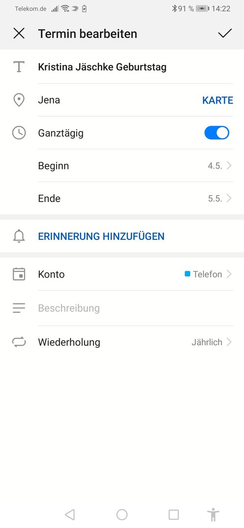

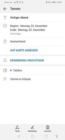

Bin neuer Besitzer eine Huawei P 30 pro. Habe meine Kalenderdaten von Outlook über HiSuite synchronisiert und muss feststellen, dassalle Daten wie Feiertage und wiederkehrende Ereignisse einen Tag nach hinten verschoben werden. Zum Beispiel ist der Weinachtstag nicht der 24. 12. sondern wird im Kalender am 23.12. angezeigt, oder Geburtstage nicht am z.B. 05.05 sondern am 04.05. Was muss ich tun im P 30 oder im Outlook?

Danke für die Hilfe und ich habe die Antwort dann verstanden und entsprechend My Phone Explorer auf PC und Handy installiert. Leider bekomme ich keine Verbindung über USB! Nach weiteren Recherchen im Netz habe ich festgestellt, dass das Problem mit dem versetzten Datum im Outlook bei Vielen besteht. Damit ich mich verständlich mache sende ich als Anlage Fotos/ PDF, welche mein Problem zeigen:
1. Zwei Bilder vom P 30 pro wo Weihnachten auf den 23. 12. fällt und der Geburtstag am 04.05. beginnt und am 05.05 endet, obwohl der Geburtstag am 05.05. ist (im Kalender wird er am 04.05. angezeigt). Im Outlook werden die Tage korrekt dargestellt.

Ich hatte das mit den verschobenen Tagen ebenfalls bereits im P30 beobachtet. Anfangs bzw. irgendwo im Kern scheint die China-Timezone gesetzt zu sein. Wenn man sich dann die Termine in unserer Zeitzone anzeigen lässt, dann sind diese Termine nicht immer am selben Tag, sondern später.
