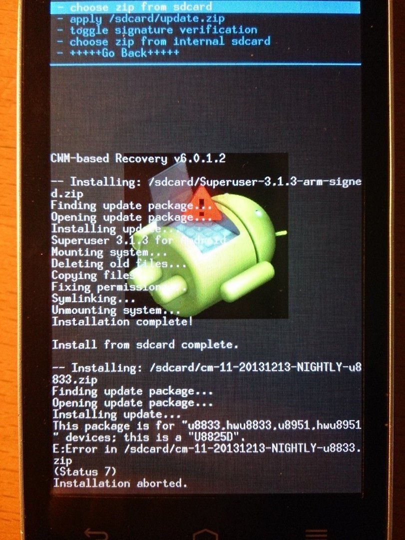

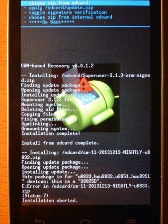

Hey, ich gehe mal wieder ins Forum weil ich über die PN keine Bilder anhängen kann.
Ich habe noch immer das Problem, dass sich die ROM nicht über CWM flashen lässt, CWM ist der Meinung es handle sich bei meinem Gerät nicht um ein "u8833" sondern um ein "U8825D".
***So bin ich vor gegangen***
0) Gerät ist gerootet!
1) ich habe den Bootloader geöffnet (erfolgreich)
2) nun habe ich CWM Recovery installiert (über fastboot, erfolgreich)
3) dann habe ich diese Dateien geladen:
- cm-10.2-20131213-NIGHTLY-u8833.zip (CyanogenMod Downloads
- pa_gapps-stripped-4.4-20131114-signed.zip (pa_gapps-stripped-4.4-20131…zip (56,06 MB) - uploaded.net
- SIM-AUDIO-CM11-update-to-u8825.zip
4) die Dateien habe ich auf der SD-Karte abgelegt
5) nun versuche ich die ROM als erstes zu installieren, dabei kommt der Fehler der sagt dass dies die falsche Rom sei (Status 7)
Ich habe noch 3 andere nightlies getestet (13.12 | 12.12 | 11.12), ohne Erfolg. Nun bin ich etwas ratlos, es müsste doch "Signature Check" im CWM auszuschalten sein, oder?
Es gibt ja noch die "cm-11-20131124-EXPERIMENTAL-beepbeep-u8825.zip" aus dem ersten Posting. Muss man zwingend diese "EXPERIMENTAL-Rom" fläschen, geht es also gar nicht dass man gleich eine nightly nimmt? Falls ja, kann mir die einer eventuell bereit stellen, der Download funktioniert bei mir nicht.

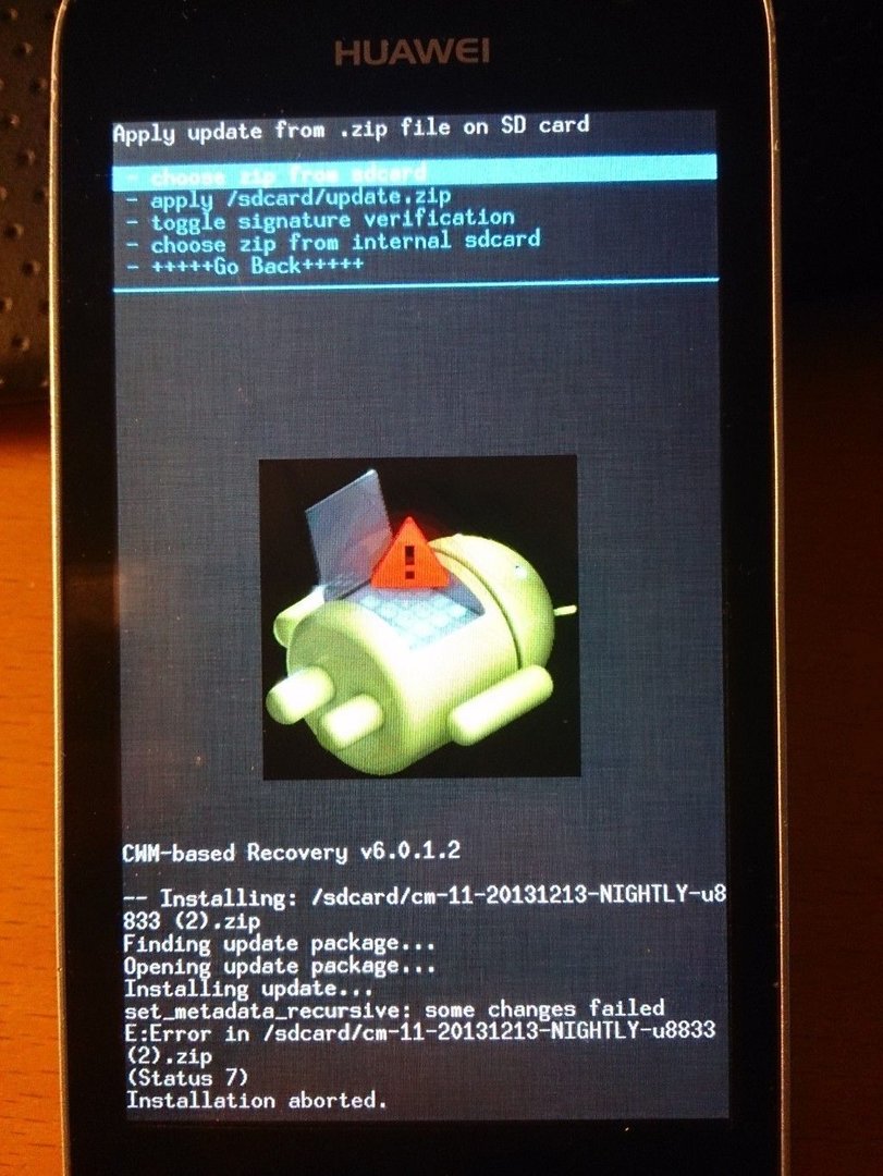

Mache es doch ganz einfach öffne die Rom mit winrar gehe dann zu
\META-INF\com\google\android\ öffne die "updater-script" und entferne gleich oben die assert zeilen.
assert(getprop("ro.product.device") == "u8833" || getprop("ro.build.product") == "u8833" ||
getprop("ro.product.device") == "hwu8833" || getprop("ro.build.product") == "hwu8833" ||
getprop("ro.product.device") == "u8951" || getprop("ro.build.product") == "u8951" ||
getprop("ro.product.device") == "hwu8951" || getprop("ro.build.product") == "hwu8951");
Speichern und fertig so lässt sich die Rom auch flashen.
Ob das ganze hinterher auch geht ist fraglich den das U8825D da sollte das "D" für Dualsim stehen.
Wenn du hinterher kein Netzempfang hast weisst du das es nicht gehen wird es gibt da auch keine Lösung weil sich keiner damit beschäftigt.
Gruß Daddel
Nen aktuelles Recovery wäre, denke ich, auch zu empfehlen. Zumindest bei anderen Geräten brauchte man nen aktuelles Recovery um ne KK Firmware zu flashen.
@daddelgreis: Die Idee war nicht schlecht, aber ist leider auch gescheitert. Ich habe die ROM mit 7-Zip entpackt, dann die 4 assert-Zeilen in der updater-script gelöscht, die ROM wieder als ZIP verpackt und versucht zu flashen ... erfolglos (siehe Bild).
@MorphX: gibt es für das G330 gluabe ich aber nicht, nur diese Version aus dem Posting (gestern erst via fastboot drauf geflasht).
