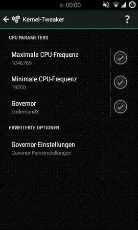

LordMCDonald schrieb:
Kernel Tweaker
Mindest und die Maximal Taktrate einstellen und den Governor
Wenn du die Haken in den Kreisen rechts daneben setzt dann werden diese Settings bei jedem Boot so eingestellt
WICHTIG
wenn du die Taktrate zu niedrig setzt (zum beispiel auf 19 MHz was bei diesem Kernel möglich ist) und du dann da den Haken setzt und dann noch den Powersave Governor ebenfalls mit Haken setzt dann wirst du dein Gerät per Recovery zurücksetzen müssen da es dann aller Wahrscheinlichkeit nach nicht mehr reagieren wird!

Ich nutze aktuell zwar die Liquid Smooth Rom aber da wird auch der chil360 Kernel verwendet ;)
Hier mal eben meine Taktraten + Governor
Prinzipiell kannst du so tief gehen wie du willst weil solange du den Powersave Governor (dauerhafte Nutzung der Minimaltaktrate) nicht nutzt mit 19 MHz als Minimumtakt wird nichts passieren ;)
Edit: Da es nur eine minimale Übertaktung von 38 MHz gibt schadet das auch nicht da man aktuell mit der CPU nicht höher gehen kann
