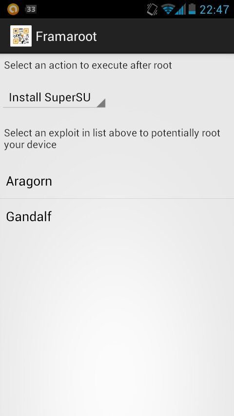

Hab leider zurzeit kein PC zum rooten. Deshalb wollte ich es mit Framaroot probieren. In der Liste der funktionierenden Geräte steht es zwar nicht drin aber es werden mir 2 exploits angeboten. Welches muss ich nehmen um das Gerät rooten zu können ohne Bootloop danach?
So bei beiden Varianten bekomme ich einen Fehler.
Gibt es noch andere apps mit denen ich das Handy rooten kann?
Leider nicht für das g510 warte einfach bis du einen PC hast!
