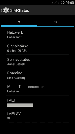

Hi Leute,
habe mein G525 nach der gegebenen Anleitung gerootet, den Bootloader entsperrt und per CWM dual recovery dann CM11 installiert. Leider kommt bei der Sim-Zuweisung immer folgende Fehlermeldung: "SIM für SMS-Versand [Anrufe/...] konnte nicht ausgewählt werden."
Desweiteren habe ich keinen Empfang bei beiden Sim-Karten. Auch können APN-Einstellungen zwar eingegeben werden, aber trotz des "Speichern-Buttons" wird nichts gespeichert (Einstellungen bleiben/werden wieder leer). Beim Auswahlmenü "Mobilfunkbetreiber" kommt die Meldung "Netzfehler".
Leider finde ich nichts zu dem Thema. Hat jemand eine Idee?
Vielen Dank & schöne Weihnachtstage,
julegerv
PS: Habe auch die Mookee ROM fürs G525 installiert um zu gucken, obs daran liegt,.. gleicher Fehler.
Sind denn die IMEI beider Slots noch da ? Müsstest du unter Systemeinstellungen- Telefonstatus was finden
Hast Du im CWM den Dalvic Cache und den Cache gelöscht und dann installiert? Ich hatte diesen Fehler nie. Die Installation verlief bei mir problemlos.
Dalvik cache und cache wurden vor Installation des CM geleert. Habe gerade das ganze Prozedere nochmal gemacht, leider ohne Erfolg.
Die Imei werden in den Einstellungen beide korrekt angezeigt.
Kann jmd einschätzen, in welche Richtung die Fehlersuche geht? (CM oder CWM oder...?)
Grüße!
edit: Übrigens vielen Dank fürs Schreiben einer detailreichen, verständlichen Anleitung! Sehr cool, dass das gemacht wurde.
Was anders lief als in der Anleitung ist das Flashen des CWM: statt der .zip wurde die .img, die darin liegt als recovery-new.img umbenannt und hat die alte file in dem UnlockTools-Ordner überschrieben. Aber das muss vermutlich so sein, da die flash-rec.bat das image ja als zip nicht findet... Ansonsten bin ich der Anleitung Schritt für Schritt gefolgt, und das ja nun schon mehrfach :/

Da die CM11 installiert wird, gehe ich davon aus, dass das eher an der CM11 Version liegt und nicht an der CWM Version. Bei mir ist CWM 6.0.4.9 installiert.
Hast Du die Google-Apps schon installiert und vor allem auch die für KitKat? Wenn nicht, ist es ein Versuch wert.
Oder:
Installiere zuerst die CM Version aus dem ersten Beitrag zu diesem Thema. Sollte das O.K. sein, dann installierst Du die neuere Version. Das war meine Installationsreihenfolge.
Fröhliche Weihnachten.
Danke für die Vorschläge! Habe beide ROMs nochmals probiert und die Korrektheit der Gapps überprüft,... das Problem bleibt.
Jetzt habe ich eine etwas neuere Version der stock ROM installiert und bleibe einfach (erstmal) dabei, da das Ganze doch etwas viel Zeit verschlingt und sich nichts daran zu ändern scheint.
Ich danke für die Ratschläge und wünsche noch weiter schöne Weihnachtstage!
Grüße, julegerv
So, habe dieses Rom (von Needrom, cm-11-20141104.zip) installiert, funktioniert ganz ordentlich. GAAPS sind bereits installiert.
Komischerweise funktioniert die eine oder andere nicht-original App nicht (xxx has stopped) - ist aber nicht weiter wichtig.
