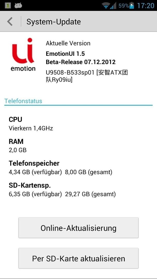

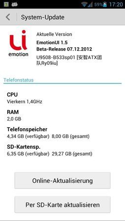

Ist die Rom auch richtig drauf?
Schaue mal unter über das Telefon bei build Nummer.
Gesendet von meinem Galaxy Nexus mit Tapatalk 2
Der ursprüngliche Beitrag von 17:17 Uhr wurde um 17:20 Uhr ergänzt:
Mit welcher app testet du ob du root hast?
sorry ich war voreilig. Das App "My Backup" hat mir erst gesagt, kein Root. Nach Neustart aber dann doch.
