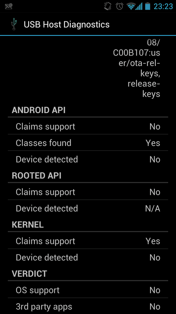

Hab die App installiert und wollte die Diagnose starten. Bin allerdings an dem Punkt gescheitert, an dem ich ein USB-Gerät anschließen sollte. Da fehlt mir schlicht ein USB-Kabel für. Vielleicht hat ja jemand so ein MicroUSB-Anschlusskabel. Sorry.

Du musst nicht unbedingt das kabel oder ein gerät zum testen anschließen. Einfach die zurück taste drücken.
Wenn bei kernel "claims support" in der Liste steht, dürfte USB otg funktionieren.

Ok, habs jetzt nochmal gemacht, ohne etwas anzuschließen.
Diagnose gestartet, 10 Sekunden gewartet, Zurück-Taste gedrückt, Frage nach angeschlossenem Gerät trotzdem mit JA beantwortet.
Ob das so die richtigen Ergebnisse bringt, überlasse ich euch ;)
edit: Ungerootet, Stock-ROM

Achja unter ICS braucht man zwingend Root ansonsten funktionieren soweit ich weiß nur Maus und Tastatur. Erst ab JB werden Speichergeräte nativ unterstützt ohne root. Muss ich morgen nochmal genau nachlesen. Nicht das ich nen Schmarn erzähle...

Also ich habs jetzt mal mit einer externen 3,5" Platte getestet und bei diesem Diagnose-Tool folgendes rausbekommen:
Was genau bedeutet das jetzt?

StickMount aus dem PlayStore zum mounten probiert?
Gesendet von meinem Galaxy Nexus mit Tapatalk 2
Mh sieht nicht so aus als ob es funktioniert.
Gesendet von meinem HUAWEI U9508 mit Tapatalk 2
Wenn du die Platte absteckst und neu verbindest kommt kein automatisches Popup? Wenn ja gehts anscheinend wirklich nicht.
