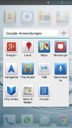

ich habe eben (am 17., bin aber im Urlaub :D ) eine Antwort vom Support zum Thema Standortbestimmung erhalten. Wie zuerwarten wissen die von Nichts und kenne auch das Problem nicht. Weiterhin verweist der Support auf eine APP namens "Navigation" im Ordner Google Anwendungen, die es nach dem Update aber nicht mehr gibt, vermutlich wegen v7 von Google Maps. Anscheined kennen die ihre eigenen Updates garnicht!!! Gibts es denn jetzt ein Workaround für das Problem?
Also ich habe sehrwohl die App "Navigation" im Google Ordner.
Gesendet von meinem HUAWEI U9508 mit der Android-Hilfe.de App

Ist das wirklich das offizielle JB Update (B509) von Huawei?
Du scheinst jedenfalls eine veraltete Version von Google Maps installiert zu haben. In der aktuellen ist die Navigation dort integriert und nicht mehr ausgelagert.
Baustelle schrieb:
.Weiterhin verweist der Support auf eine APP namens "Navigation" im Ordner Google Anwendungen, die es nach dem Update aber nicht mehr gibt,
Laut Aussage meines Bekannten gibt es die App "Navigation" weiterhin, man muss nur ein Update derselben machen, dann erscheint auch der blaue Pfeil wieder (stand aber auch schon hier im Forum).
Ja es ist die offizielle von Huawei.
