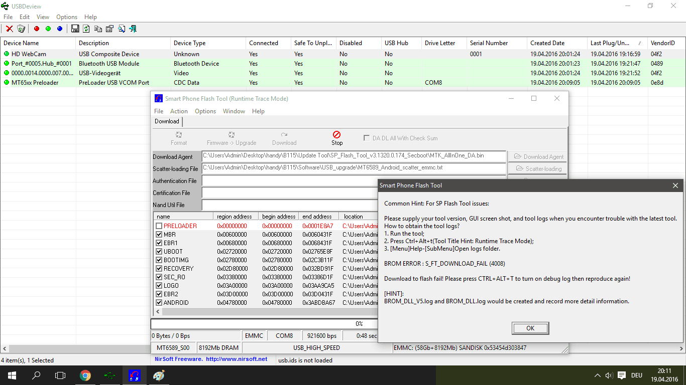

Danke für deine Antwort Simon! Wenn ich nicht die Fehlermeldungen bekommen würde, würde das ja bestimmt ganz gut klappen. Aber es will einfach nicht. Hast du dir die Logs angesehen? Ich hab da irgendwo ein Tool gesehen, mit dem man sich die Treiber anschauen kann, die fürs G700 installiert sind, aber ich finde den Link nicht mehr. Hast du den zur Hand?
Ich habe noch nie mit Logs gearbeitet weil es bei mir immer geklappt hat und wenn kannst du dir mal USB deview bei Chip runterladen das hat bei mir geholfen. Mancjmal sind es auch Treiber konflikte weil zuviele Treiber instaliert sind und zuviel Doppelt . Mit Usb Deview mal alle Handy Treiber deinstalieren alles und die Vcoms.
Dann den Vcom neu einer der beiden von mir geht definitiv.
Und nochmal probieren oder USB Port Tauschen PC neustarten. Und bei jedem neuen Versuch das Tool schliessen und neu Starten. Das sind so meine Erfahrungs Werte aber das es garnicht klappt hatte ich noch nie und ich habe das ding wirklich so oft neu flashen müssen das ich es nicht mehr zählen kann. Oder Pc mal wechseln.

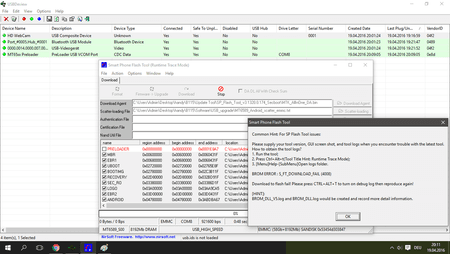

Ja, genau! Danke, das hab ich jetzt installiert und die Treiber überprüft.
Trotzdem kommt noch: S_FT_DOWNLOAD_FAIL (4008)

Wie gehst du vor machst du es genau so.
Handy "OHNE AKKU" an den PC.
Preloader weg
Oben auf Download.
Ist Download durch drauf achten das Lauter Leiser Power gleichzeitig gedrückt wird bis der Balken Rot wird loslassen er wo
wird Gelb und flasht durch.
Hast du beide Vcoms aus probiert oder nur eine.
Nächste Frage. Sofern du kein Twrp hast und noch die Stock Recovery drauf hast kannst du auf der SD Karte dload erstellen update.APP rein alle drei Tasten gleichzeitig und fertig.hast du das mal Probiert
