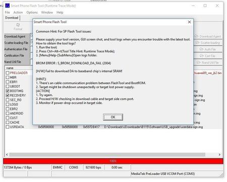

auch mein G700 steckt seit einem gescheiterten Versuch TWRP zu installieren im Bootloop.
VCOM Treiber und das richtige Flash-Tool sind vorhanden und auch korrekt installiert.
Sobald ich jedoch den Download starte, kommt egal an welchem Port und mit welchem Kabel angehängte Fehlermeldung. Auch auf meinem Netbook bricht der Download mit dieser Meldung ab.
Hat jemand noch eine Idee, oder kann ich das G700 nur noch einsenden?

Du musst erstm al diesen Treiber installieren
USB VCOM Driver MT6589.zip - Google Drive
Vcom driver.
den installieren.
Flashtool starten
Scatter-loading klicken
Scatterfile wählen das ist im USB Uograde Ordner des Downloads.
Dann nimmst du den Preloader raus den haken.
Handy ohne Akku am PC.
Oben auf Download klicken im Tool.
Es läuft lila durch.
Wenn der Lila Balken kurz durch ist und auf 0% steht drückt du
vol+vol-power gleichzeitig bis der Balken rot aufleuchtet sofort loslassen er wird Gelb und die Firmware flasht.
Dann den Grünen Kreis wegkreuzen .

Kann den Treiber nicht laden:

[DOUBLEPOST=1445203367,1445199730][/DOUBLEPOST]So, habe es jetzt nochmal genau nach deiner Anleitung versucht. Leider ohne Erfolg, es kam wieder die o. g. Fehlermeldung....
Da ist nix infiziert das ist eine Standarte Meldung wie oft muss ich das noch erklären Leute bitte. Man man man lade das runter oder auch dir selber eine Vcom Mt6589 ohne wird es nichts.

Hier nimm den
N8VBvCOM Driver.zip - Google Drive
Ohne den Vcom wirst du tausendmal eine Fehlermeldung haben Kollege der Treiber ist Grundvoraussetzung
Wenn du das so machst wie ich das geschrieben habe kann keine Fehlermeldung kommen . Der Fehler liegt oft bei einem Selbst aus Erfahrung.
Du musst doch nur den Vcom installieren.
Du musst nur das Flashtool starten.
Scatter-loading
Scatterfile auswählen.
Haken bei Peloader weg
Im Tool oben auf Download.
Durch laufen lassen
Lauter Leiser Power gedrückt halten bis der Lade Balken Rot aufblinkt loslassen .
Der Balken wird Gelb und die Firmware flasht.
Du kannst auch auf Firmware Upgrade gehen wenn das andere nicht geht.
Habe ich ja genau so gemacht. Es bricht jedoch immer mit dem o. g. Fehler ab!
