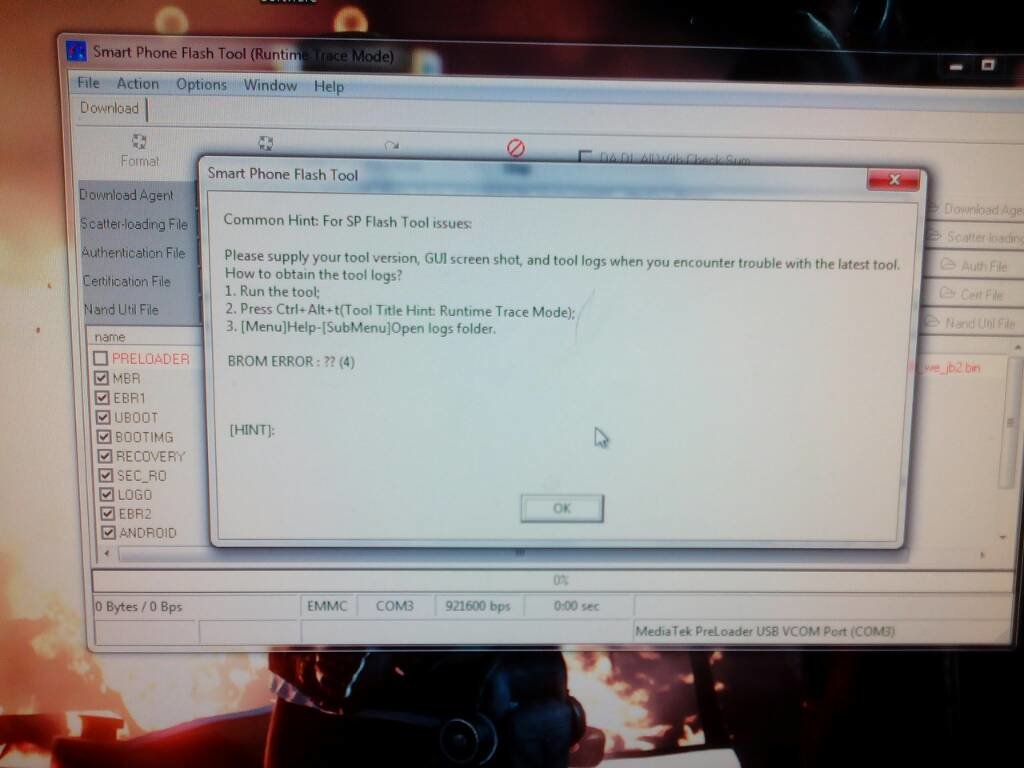

Uzim4tick sieht ganz so aus.Wo du die Adresse findest weisst.Anbei kannst du die Meldung vom flashtool bitte hier einstellen
Simon meinst du diese Meldung ?
