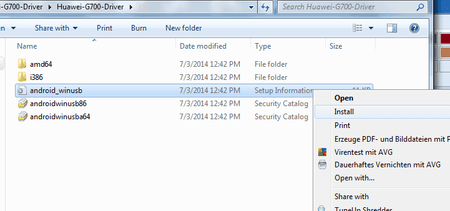

hast du die MediaTek USB VCOM drivers richtig installiert ?
Ich bin so vorgegangen:
Also die extra runtergeladenen Treiber konnte ich nicht installieren. Allerdings war an dem Port definitiv schon mal das Handy, die sollten also da sein.

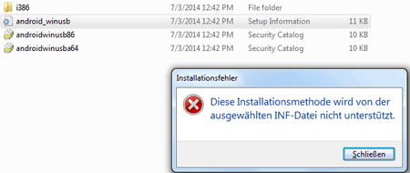

Hallo Isabella,
erst einmal vielen lieben Dank für deine Hilfe bisher!
Das Gerät wird jetzt erkannt, kann aber immernoch nicht geflashed werden.
Ich musste das Treiber tutorial allerdings nach Schritt 9 abbrechen; das Gerät wird zu kurz angezeigt um durch die Reiter bis zum Treiber aktualisieren zu kommen.

beim treiber installieren, kann ich Dir, von hier nicht weiter helfen. Nutze normal linux.
Bei meinem Windows Rechner habe ich den Gerätemanager offen gelassen Handy angesteckt und die Zeit reichte um die Treiber zu installieren.

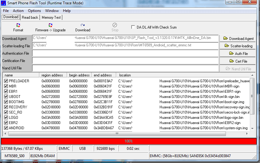

Mit den Treibern von gestern lief das Flashtool gerade mit "Bootimg & Recovery" durch bis zum grünen Kreis - der Boot funktioniert noch nicht, es hängt an der gleichen Stelle.
Versuch mal die Update. APP auf SD Karte in einen Ordner dload zu packen.Dann mit flashtool nur die Recovery zu flashen.Kommt der Grüne Kreis ists gut dann Handy aus und dann ab vom PC Akku rein volplus volminus power bis die Installation beginnt probiert mal meld dich dann

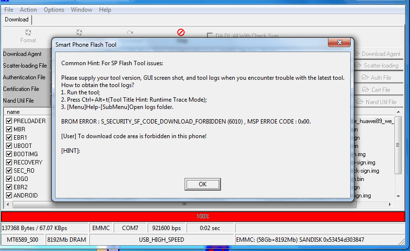

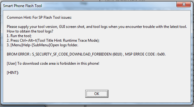

Also ich bin mir ziemlich sicher, die Treiber wirklich richtig installiert zu haben (alten Preloader aus dem USBPort raus, neuen installiert und aktualisiert)
Das Flashtool gestartet und den Scatter-file rein; danach mit ausgeschaltetem Handy und ohne Akku verbunden, download lief auch und ich krieg trotzdem diese Meldung und es fährt nach wie vor nicht hoch

Mach doch einfach mal die Update. APP aus der b115 in einen Ordner dload auf SD Handy aus und alle drei Tasten gedrückt halten.
Sollte die Recovery intakt sein müsste auch ohne flashtool die Installation beginnen.Mach das jetzt erstmal und dann sehen wir weiter .
