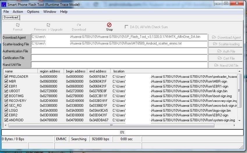

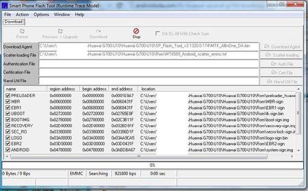

Ich hab auf deinen Tipp hin das hier gefunden: How to fix Huawei Ascend G700 Bootloop
Allerdings steht das FlashTool auf folgendem Status:
Dauert das länger oder sollte es sofort klappen?

Sorry, bin noch kein fortgeschrittener Nutzer.

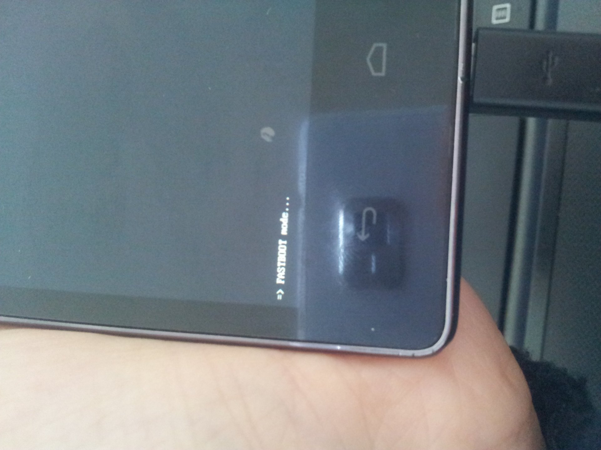

Also das Flashtool steht noch auf "Searching" - auf dem Handy ist jetzt auf schwarzem Hintergrund " => Fastboot mode.." - der Rechner hat zumindest die Treiber gesucht.
Mehr passiert leider nicht. Hast du vielleicht eine Ahnung, woran es hängt?
Nimmst du den akku raus steckst es an und hälst vol+ und vol- gedrückt is es vibriert ?
