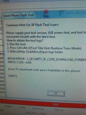

Habe Flashtool geöffnet Handy ohne Akku ran download geklickt dann war er damit fertig nichts passiert dann habe ich vol plus vol minus gedruckt dann machte er unten den roten lade Balken und das popup.
Gesendet von meinem HUAWEI G510-0100 mit der Android-Hilfe.de App

Welche Flashtool Version hast du genommen?
Hast du das probiert? Lade das Tool SP_Flash_Tool_v3.1320.0.174_Secboot herunter. Muss diese Version sein. Lade das Scatter-loading aus B115 Firmware.http://rom.android-host.de/HUAWEI/G700/B115.zip Wähle nur BOOTIMG und Recovery aus und drücke auf Download.
Nimm den Akku aus dem Handy. Schliesse es an. Drücke Vol+ und Vol- bis es vibriert. Dann sollte der Prozess beginnen.
Hihihi.habe übersehen das man alle haken bis auf Boot.img wegnehmen muss.das hat aber auch nicht geklappt.
dann habe ich alle haken bis auf Boot.img und recovery weggenommen.und siehe da es laäuft wieder.
Danke an alle die mir tatkräftig zur Seite standen.Geld gespart wieder was gelernt.
