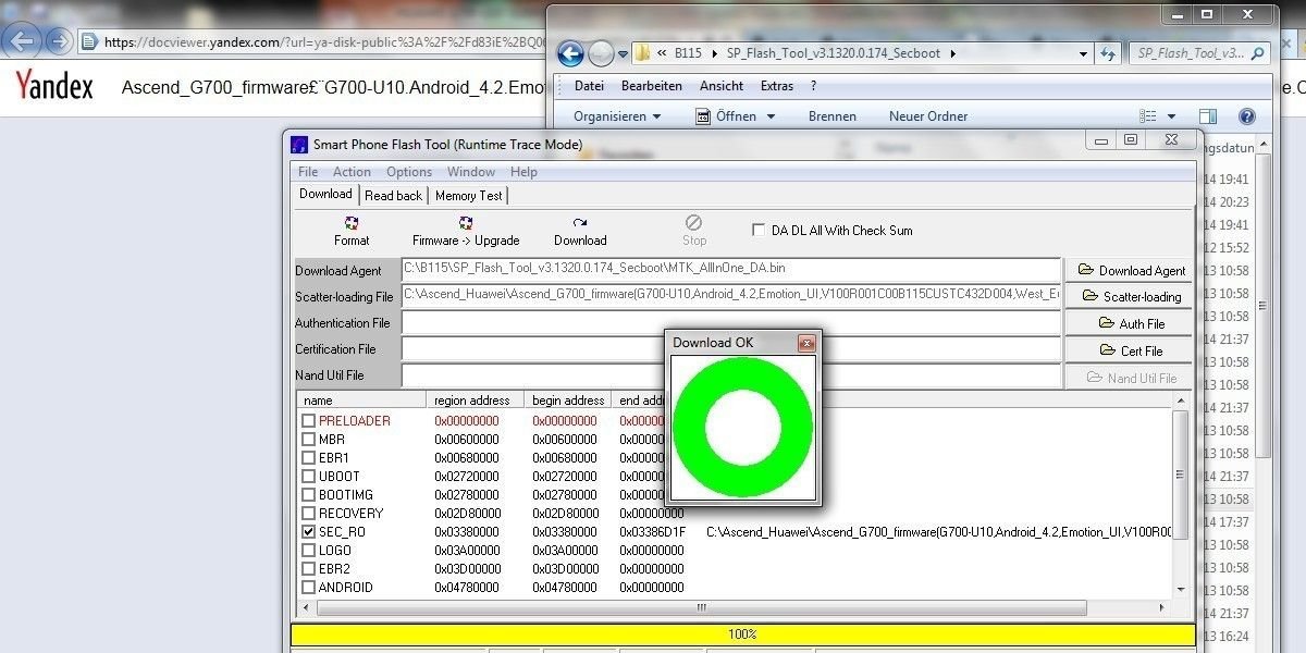

Der ursprüngliche Beitrag von 17:07 Uhr wurde um 17:45 Uhr ergänzt:
Ich kann es kaum glauben. Nur die secro im flashtool geladen.
Und den AKKU nicht entfernt, denn sobald ich den Akku entferne, fliegen
die Treiber raus und es passiert nichts.
Ich hatte noch nicht den Mut das Handy einzuschalten.
Gehe jetzt essen, danach schalte ich das G700 ein.
gruss
horst

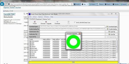

GRUENER KREIS
UND BOOTLOOP....so eine sch.......
gruss
horst

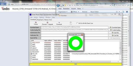

G E S C H A F F T !!!!!!!!!!!!!!!!!!!!!!!
Akku NICHT entfernen.
DANKEEEEEE
