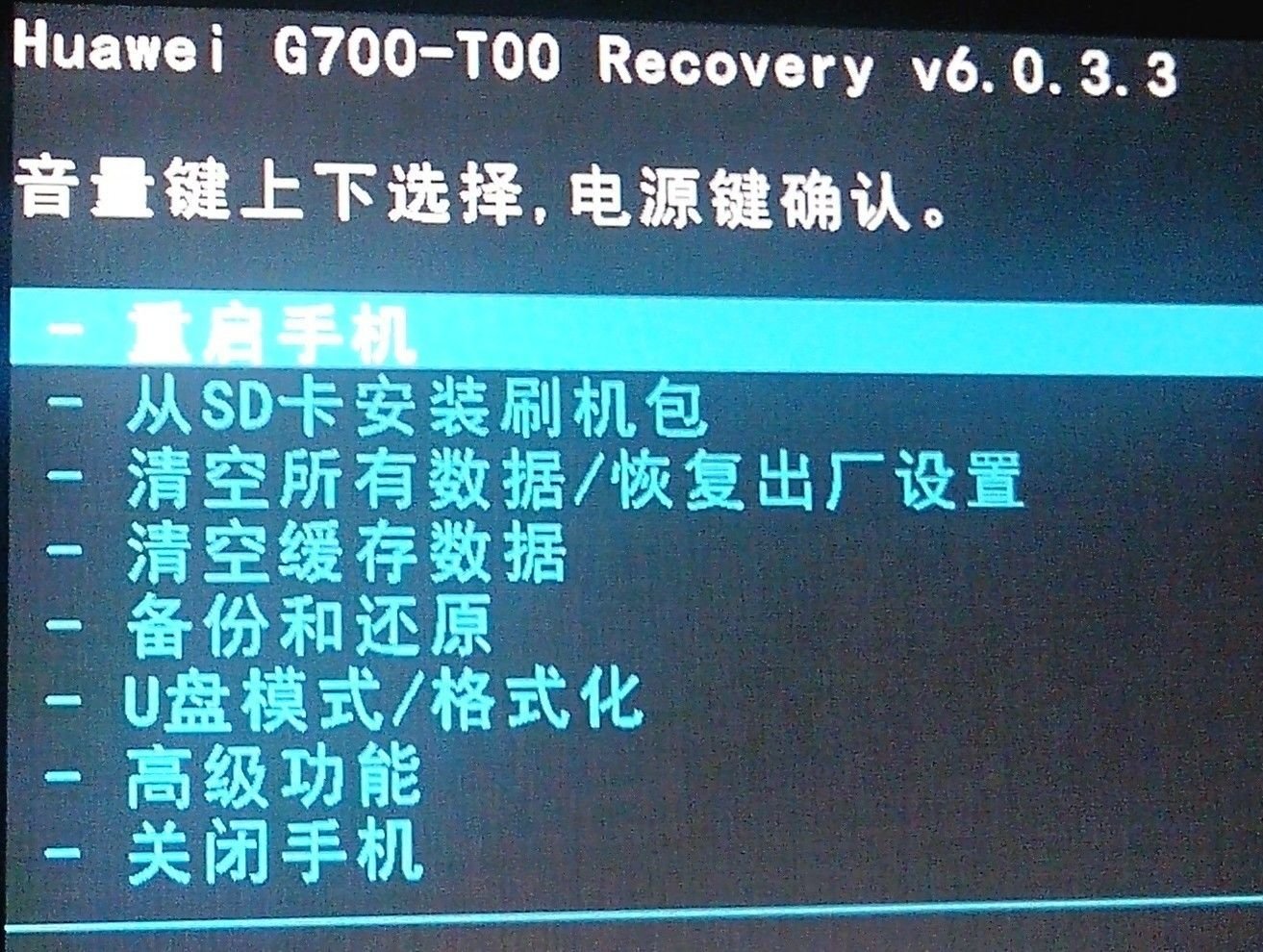

mit diesem chinesischen CWM kann man ja NICHT arbeiten.
Das CWM hatte ich mit Update Recovery bei Mobileuncle aufgespielt.
Vermutlich passt das nicht. In ein englisches Recovery konnte ich nicht mehr updaten.
Das STOCK Recovery habe ich nicht gefunden. Bei flashtool habe ich auch KEIN recovery.img gefunden

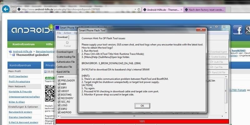

ich habe flashtool downgeloaded, entpackt, gestartet, notwendige imgs geladen und Handy eingeschaltet angeschlossen.
Auf download geklickt. ein lila Ladebalken flitzt 5mal von links nach rechts. Anschl. steht 0 % und man muss auf STOP klicken.
KEINE Veränderung am G700.
Danach mit Firmware-update versucht...........roter Ladebalken 100% hängt.
KEINE Veränderung im G700
G700 gestartet....................ANDROID ist zu lesen und keine Änderung, auch nach 15 Min. nicht
Habe kaum Hoffnung mehr für dieses Gerät.

habe einen screenshot nach firmware-upgrade gemacht.
gruss
horst

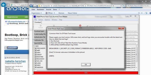

isabella-herzchen schrieb:
habe ein screenshot gemacht. Ich benutze WIN7 64......vielleicht liegt es daran?
gruss
horst

ich bin ein chaotischer Sicherheitsmensch und habe deshalb mehrere backups vor dem bootloop auf die SD Karte und in den Internen Speicher gemacht. Auch ein IMEI-Backup ist auf der SD. Auch ein titanium-pro backup und ein gobackup-pro backup und ein backup mit Dateimanager Android 4.2.1!
Auch ein recovery.zip G700-T00 ist auf der SD-Karte. Kann ich nicht installieren....... fliegt raus. Insgesamt 5Gb backup und kann nicht darauf zugreifen.
Leider komme ich mit dem jetzigen CWM 6.0.3.3 in schinesisch nicht zurecht.Ich finde "restore from SD" nicht.
Ich habe noch ein Mobistel mit CWM 6.0.1.5. Dieses stimmt NICHT überein mit dem G700 CWM 6.0.3.3 Mist!
Also gibt es ein Hoffnungsschimmer.

nach Firmware upgrade kommt der hinweis:
download code aerea is forbiden in this phone
habe die UPDATE.APP mit einem Adapter auf dem PC in den Ordner dload kopiert.
SD zurück in das G700 und mit Vol- + VOL+ plus Power update starten.....MIST das Handy springt nach 1 sec. ins CWM
und jetzt?
Kann ich ein anderes CWM in English auf das G700 installieren? wie? Eventuell als ZIP und dann mit CWM zip aufrufen und updaten?
wo finde ich die passende ZIP?
es ist zum verzweifeln.
Den Rücksendeschein an Amazon habe ich schon auf das Päckchen aufgeklebt. Die Garantie ist hinüber, vermutlich senden die es mir deshalb einfach zurück.
Gruss
Horst
Format forbidden................so ein Mist.

Moin horst,
was du da so alles anstellst, da blick ich auch nicht mehr durch. :)
Aber zb titanium-pro backup Speichert ja nur deine Apps und Tel. Nummern usw... Also bringt Dir das in deinem Fall nichts.
Die gute Nachricht dein Phone bootet in die CWM Recovery also ist alles Prima.
Dann bringen wir dein Phone mal wieder zum laufen. Komisch ist es das dei Flashtool nicht läuft, leider habe ich von Windows wenig ahnung da ich Linux Userin bin. Kann sein das es an den Treibern Liegt du das Phohne (off) ohne Akku an den Usb anstecken mußt. Sei es wie es ist.....
Hole dir diese Rom und pack die auf deine externe SD-Karte:
ROM Huawei G700-U00 Mod Android 4.2.2 by gavrila & frost_ua | [Custom]-[Updated] add the 01/22/2014 on Needrom
Boote das Phone in die CWM Recovery (china).
1 mal vol- drücken (nach unten) das bestätigen mit Power
dann wieder 1 mal Power
dann die ZIP auswählen und mit Power bestätigen und die Rom installieren.
Danach sollte das Phone auf alle Fälle wieder booten. Und dann meldest du dich noch mal.
Sollte das nicht klappen können wir noch die Stock recovery in eine Zip Datei Packen so das dload wieder Funzt.
Gruß :) Isa
