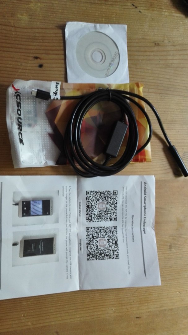

Habe mir eine Endoscop-Cam. Gekauft.
Leider leuchten nur vorne die LEDs und wenn ich fotos oder filmen möchte erhalte ich nur nen schwarzes Display.
Auch Weiß ich nicht wie ich nur schauen Kann ohne Aufnahmen zu machen. Es kommt gar kein Bildx
Weiß jemand was da falsch istm
Hab jetzt schon 3 apps probiert.

Cam: xcsource (ebay nr. 222163767619)

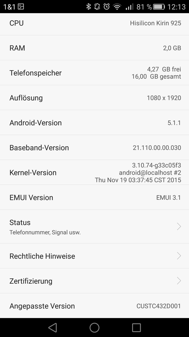

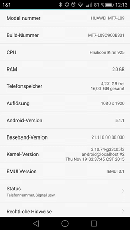

Mate 7 MT7 “L09“
Firmware etc. S. Screenshots

Wie ich an den Screenshots sehe, läufst Du noch auf der alten Lollipop B331. Evtl. gehts ja unter Marshmallow. Wie haben ja schon zwei Firmware Builds nach der B331 bekommen (B560 und B571). Siehe entsprechende Threads

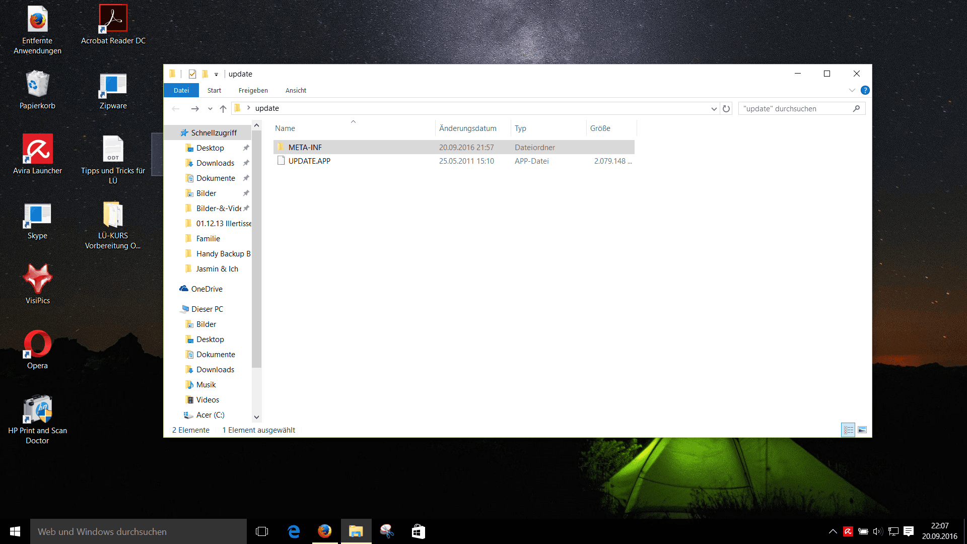

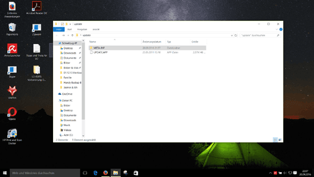

Ich habe den Ordner jetzt unter Win10 extrahiert, in dem entpackten Ordner ist ein weiterer Ordner "META-INF" (mit weiterem Unterinhalt) sowie eine Datei namens: "UPDATE.APP" (s. screenshot) - letztere kopiere ich jetzt auf/in die SD Karte vom Handy bei der ich zuvor einen Ordner dload angelegt habe, den Ordner "META-INF" lasse ich einfach wo er ist (wenn ja frage ich mich allerdings warum er mit runtergeladen wurde...)?
Ingrimmsch schrieb:
Du brauchst dann die "Update.app" die in "SD-Karte/dload" kopiert wird. Also entpacken.
Deutlicher geht es nicht.
