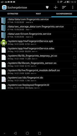

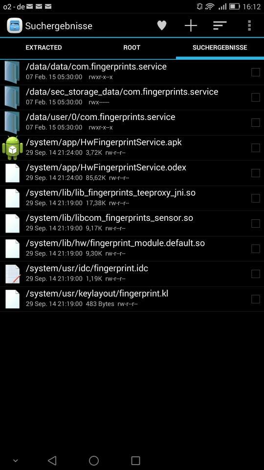

Das wirft die Suche mittels Root Explorer bei Eingabe von 'fingerp' aus..
Kannst ja nochmal schauen, ob diese Dateien auch bei Dir vorhanden sind... Schadet ja nicht, bevor Du ^kaufst ;)
Reaktionen: sharkwork und fooox1
Alles da was bei dir auch da ist :)
