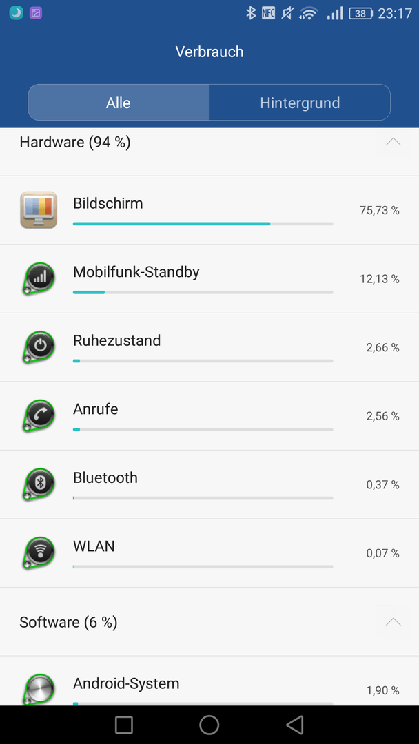

Shiko schrieb:
3. Ist es normal, dass die Hardware mit 70% Akkuverbrauch im Vordergrund steht? - Hauptsächlich der Bildschirm mit über 60%
Wir reden, da haben wir es wieder, von einem 6" LCD Display. Das vergessen viele was das an Saft aus dem Akku zieht. Natürlich ist das Display der Top 1 Verbraucher.

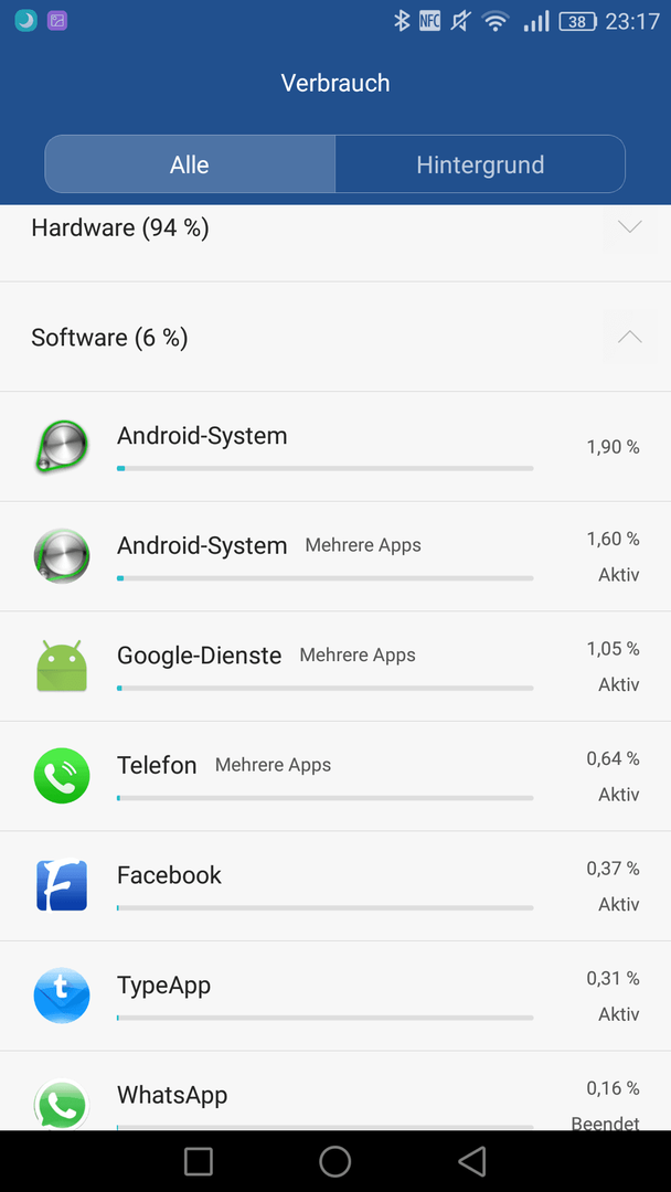

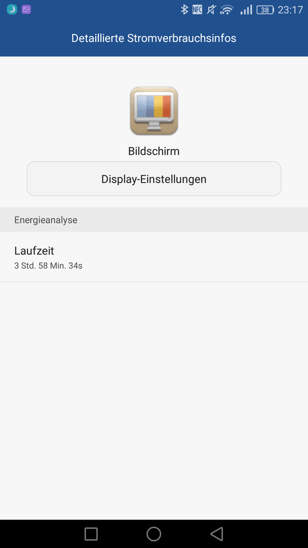

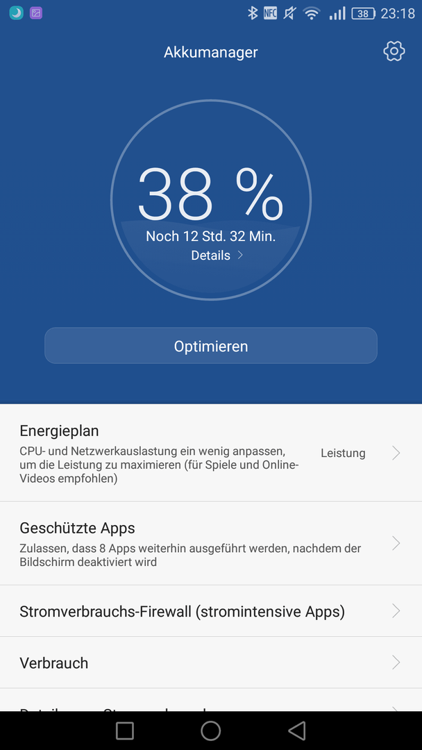

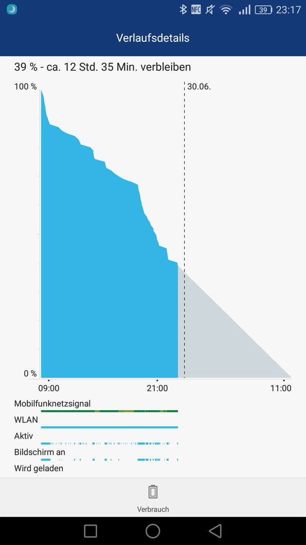

Heute, dank neuer Smartwatch, etwas rum gespielt...
Bei aktuell 37% lege ich gleich entspannt das Mate zur Seite, nachts verbraucht es quasi nix.... damit komme ich morgen noch bis zum Abend hin. Aktuell kein Büro tagsüber.

So siehts bei mir auch im groben aus, nur das der Akku bei mir schneller schwindet wegen dem gespiele nebenbei. :D
Wenn der Akku 1 Tag hält bin ich froh, lade eh täglich über Nacht auf.

Shiko schrieb:
kennst du eine app die was taugt zum kalibrieren oder analysieren
Da gibt es nix tun kalibrieren. Gerät normal nutzen und dann rechnet sich die Kiste das mit der Zeit passend. Die Akkustandanzeige ist, im Grunde wie beim Laptop, immer eine Hochrechnung und keine hardwareseitige Tankanzeige. Das vergessen viele und denken wie beim Auto. Da kommt auch keiner auf die Idee auf Basis des aktuell Verbrauchs im Bordcomputer die Reichweite als Echtanzeige zu betrachten.
Deswegen zeigt der Akku Manager auch bei gleicher Prozentzahl mal mehr zu erwartende Restlaufzeit an und mal weniger.
