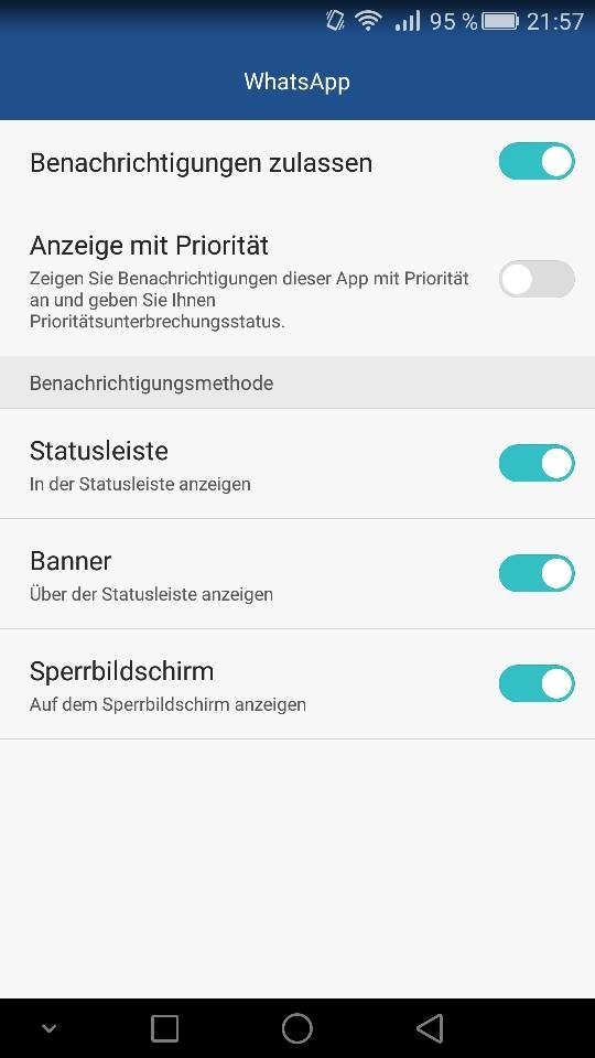

Meine E-Mail-Benachrichtigungen werden auf dem Lockscreen angezeigt, WhatsApp-Nachrichten jedoch nicht. Die Benachrichtigungs-Einstellungen für E-Mail und WhatsApp sind identisch (zugelassen für Statusleiste und Sperrbildschirm).

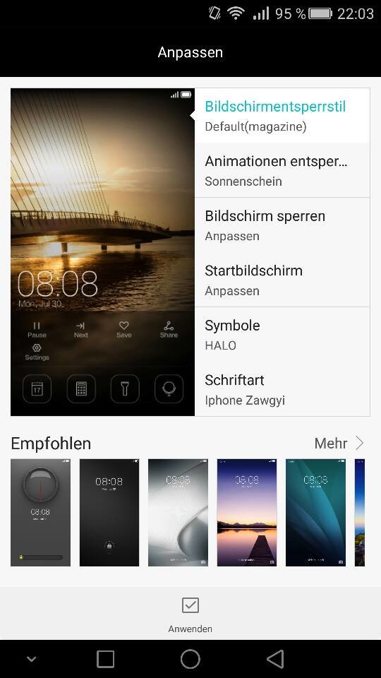

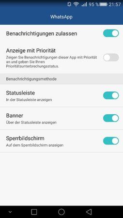

Bei funktioniert es einwandfrei, folgend eingestellt...
Welches Design hast du eingestellt?...Es soll wohl auch daran liegen können...

Meine Designeinstellungen...

Hey, danke für die Mühe. Sind bei mir genau die gleichen Einstellungen :/ wird dann vielleicht doch an LightFlow liegen. Das zu deaktivieren heißt aber gleichzeitig die farbigen LEDs aufzugeben :(
