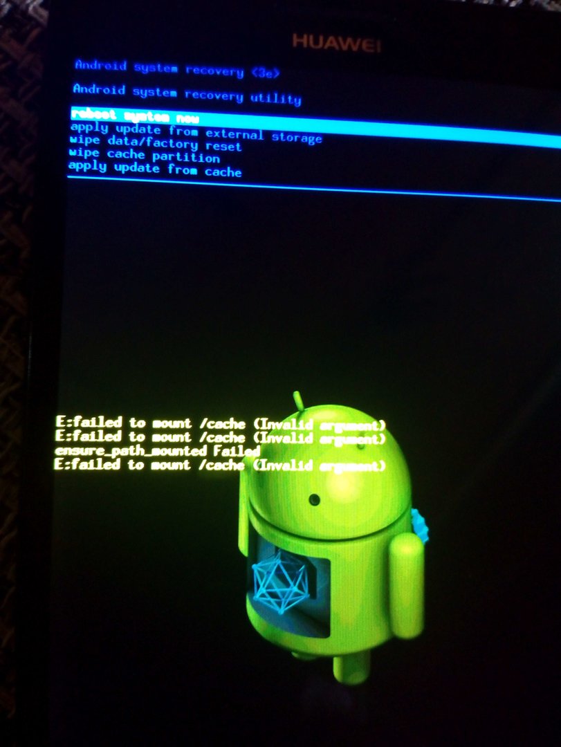

Mein Ascend Mate(MT1-U06) hat sich entschlossen nicht mehr zu funktionieren, d.h. es bootet über das Huawei Logo und wechselt dann auf ein weißes Android Logo, weiter gehts nicht.
Man kann es auch nicht aussschalten, es bootet immer wieder bis zu selben Stelle.
In den recovery Modus gelange ich, aber dort kann ich nichts bewirken, löschen oder flashen.
Es erscheint immer wieder:
E:failed to mount /cache (Invalid Argument)
ensure_path_mounted Failed
Auf dem HAM:
Die sd card wird mir inhaltlich angezeigt wenn ich apply update from external storage wähle, wenn ich etwas flashen weill schlägt es aber fehl.
Der /dload Ordner auf der SD card wird angezeigt, wenn ich diesen Ordner anwähle ist er aber leer obwohl die UPDATE.APP darin ist.

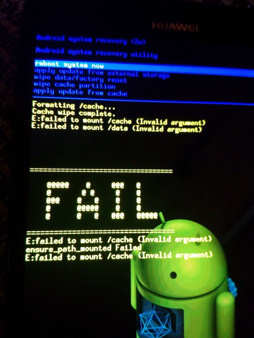

Cache löschen etc. wird immer mit der Fehlermeldung quittiert:
Ich weiß nicht genau welche ROM derzeit auf dem HAM installiert ist, auf jeden Fall ist es eine Original von Huawei, ist das Handy meines Sohnes und
ich habe nie etwas gemoddet auf dem Teil.
Mit dem PC:
fastboot erase cache -> erfolgreich
adb/fastboot Zugriff funktioniert, Bootloader unlocked, boot.img,recovery.img,system.img (B112 Stock) mit fastboot geflasht -> flashen erfolgreich -> Handy bootet immer noch nicht/keine Änderung
Booten mit /dload/update.app auf 2 verschiedenen sd cards(fat32) ins recovery gebootet -> kein Erfolg, nichts wird gestartet.
Offensichtlich ist die cache Partition im Eimer, kann man das softwareseitig lösen oder ists die Hardware.
Nach Tagen des Einlesens und rumprobierens bin ich nun mit meinem Latein am Ende.
Ich hoffe hier weiß jemand Rat.
lg
