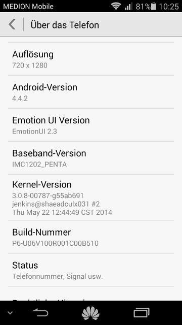

Also, habe es wieder zum Laufen gebracht... Habe bei xda eine flashbare Version der B510 gefunden und auf die SD gepackt, dann per TWRP geflasht.... Und siehe da, alles läuft wieder:D...!
Es ist eine etwas andere Version, die Hometaste in der NaviLeiste ist das Huaweilogo und es gibt eine Einhandfunktion. Da ist die Tastatur etwas schmaler....
Bin froh, das alles wieder läuft....

So, hier ein Bildchen... Lustigerweise ist die NaviLeiste automatisch schwarz, auch bei anderen Launchern..
Gesendet von meinem HUAWEI P6-U06 mit der Android-Hilfe.de App
Liegt wohl daran, das es eine costum rom ist;)
Das erklärt einiges....:D:):confused:
