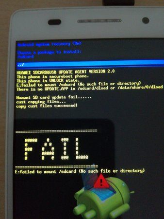

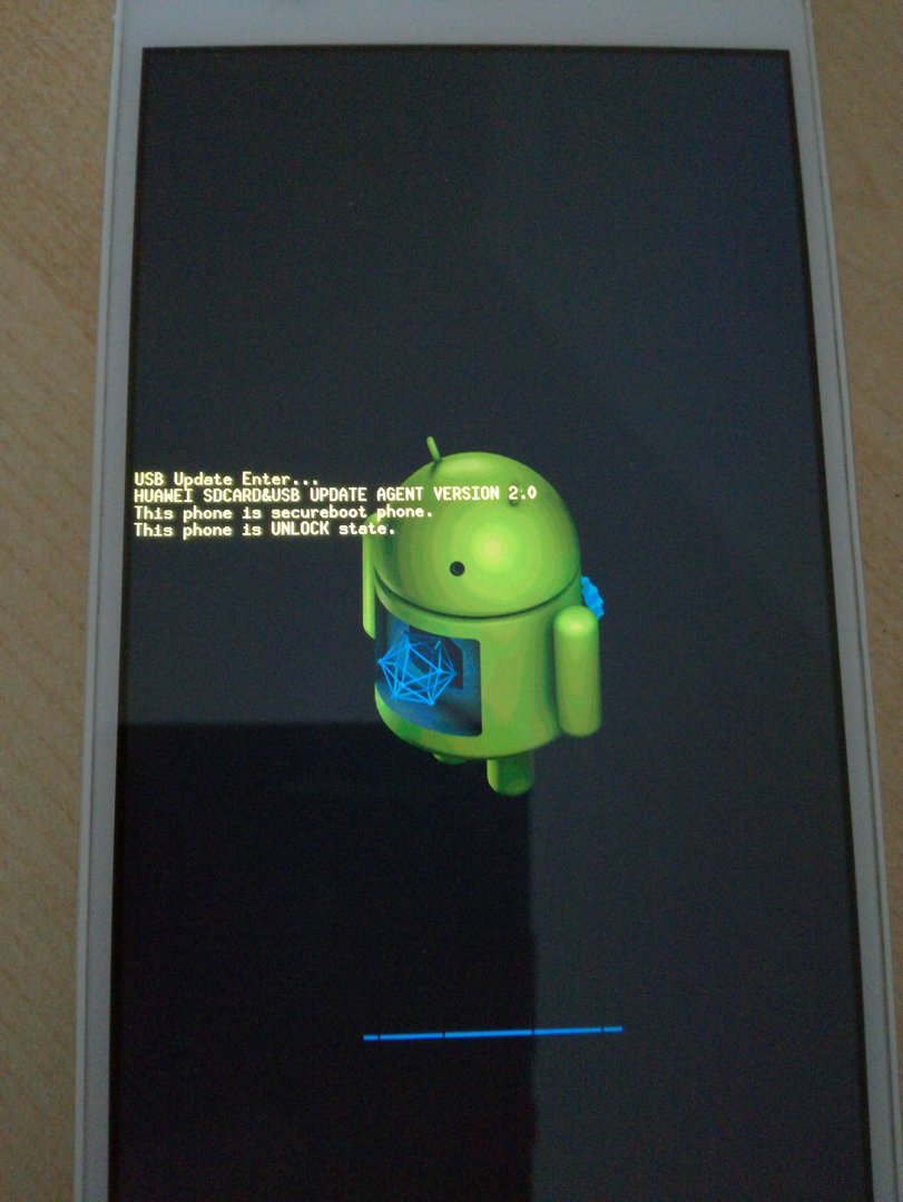

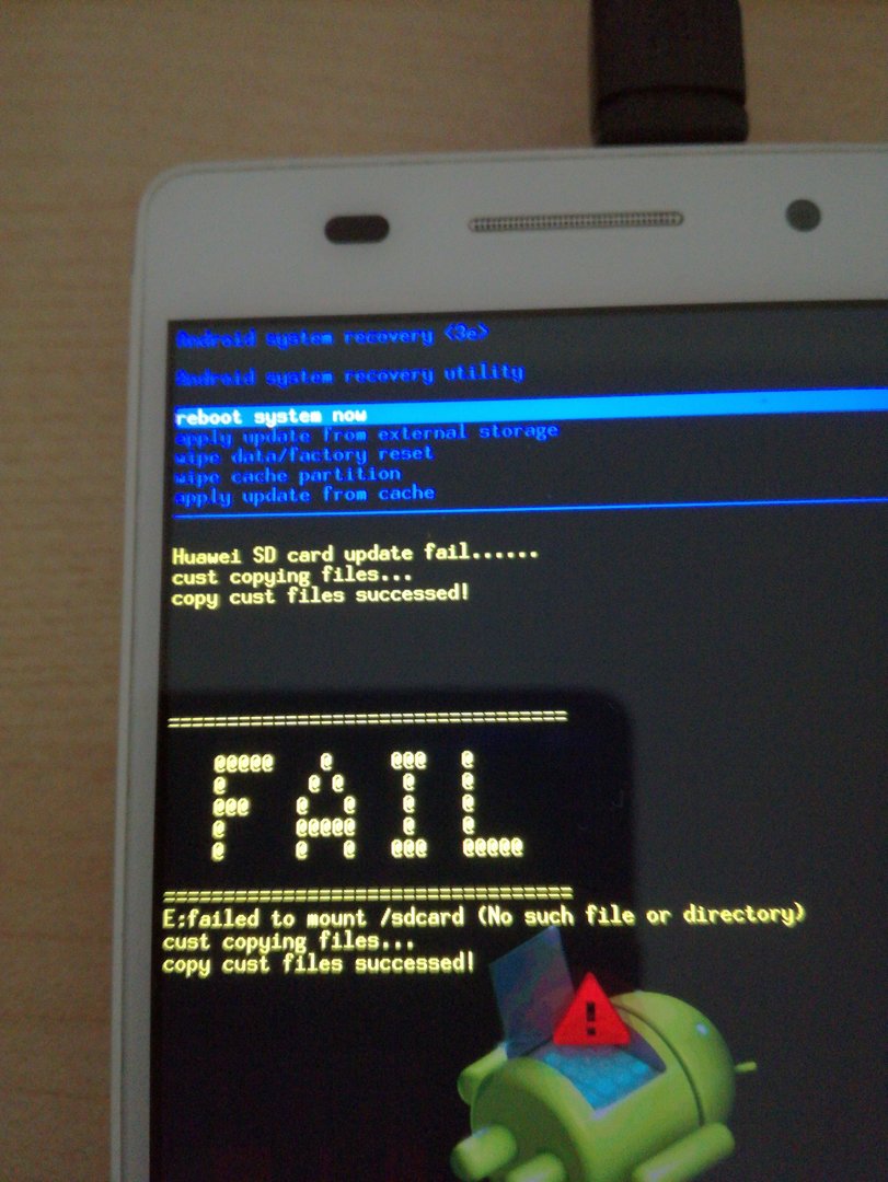

P6 im Boatloop , und soweit komme ich jetzt ...... nur wie bekomme ich jetzt das System neu drauf gespielt.Wäre nett wenn jemand noch Helfen könnte.
So habe es geschafft TWRP zu Starten,nur was mache ich jetzt weiter um ein System über TWRP zu installieren ?????
@Dragon44 wenn du ein System mit TWRP installieren willst brauchst du eine .zip Datei.
