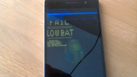

Ich habe auch einen Bootloop bei meinem P6,
die Firmware habe ich auf die sd karte kopiert
wenn ich jetzt in den recovery modus gehe steht dort immer "fail":cursing:
Ich frage mal aus reiner Neugierde. Was genau heisst bei Dir LowBat? Kann es sein das dein Batteriestand zu niedrig ist? Was könnte das sonst heissen?
würde ich auch sagen: flashen ohne vollen Akku :scared:
Mindestens 15% muß der Akku geladen, sonst kommt diese Meldung.
