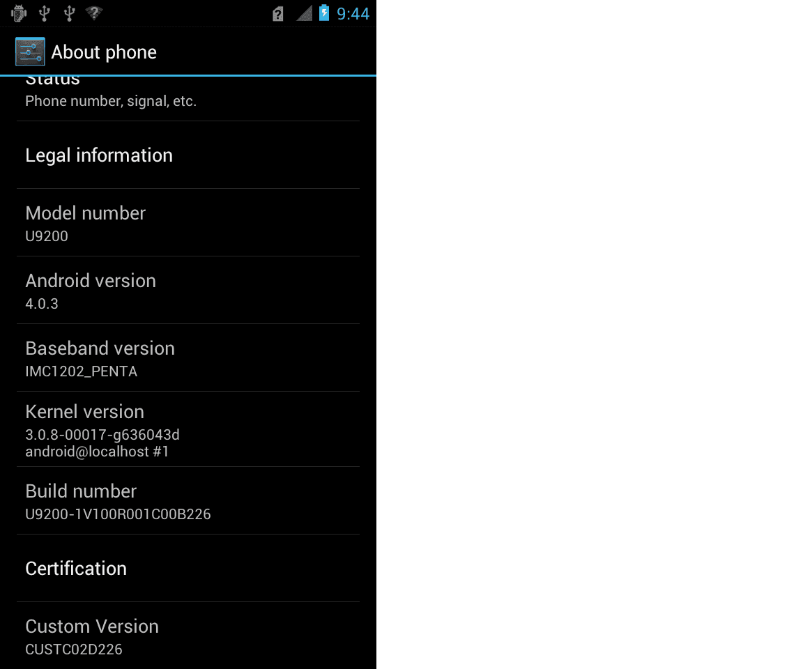

Huawei hat heute eine neue Software veröffentlicht.
Die B226.
Der Link im ersten Beitrag der ursprünglich von der B225 war führt jetzt zur B226.
Man achte unten auf Custom Version.
Kenne ich so noch gar nicht.
Es wird auch empfohlen das jetzt zu machen nach dem Update:
Phone will restart automatically after the upgrade process finished, and then need restore phone to factory defaults ( for preload resources such as music and pictures won’t become effective until factory defaults is restored) as following operations: dialing “*#*#2846579#*#*” on phone screen ->ProjectMenu->Restore factory defaults.
