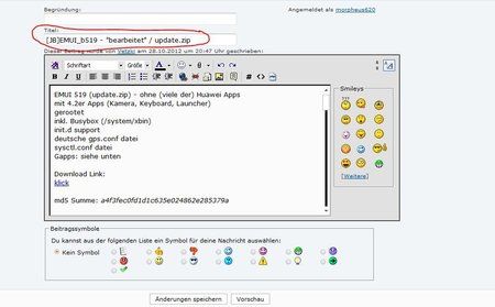

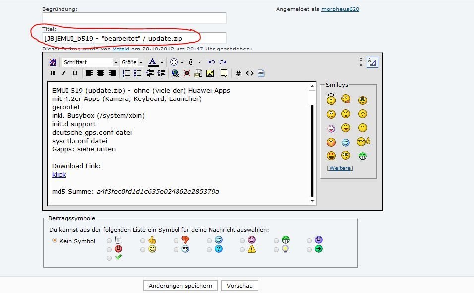

Kannst du den Titel noch ändern ?
Wie geht denn das?
In dem erweiterten Editiermodus.
Ganz oben dann kann man den Titel ändern.
Edit:
Ich sehe gerade hast du schon und es ging nicht.
Du müsstest gleich eine PN bekommen zu deinen neuen Rechten ;) :)
Reaktionen: vetzki
