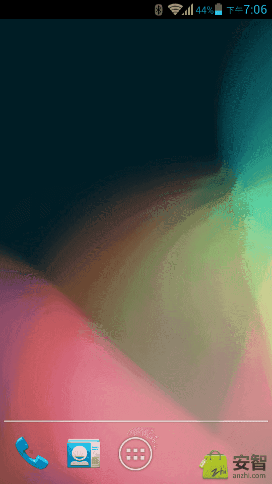

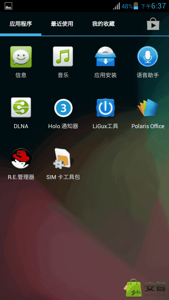

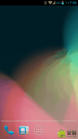

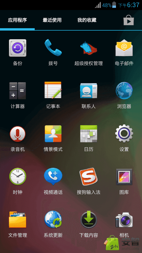

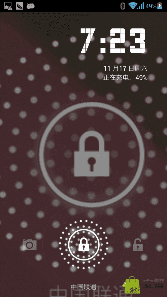

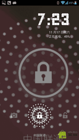

Die Chinesen haben da auf Basis von EMUI B519 auch etwas zusammengebastelt. Also auch ein Custom-ROM, flashbar mit CWM.
Download
Original Thread
PS. Entschuldigt die chinesischen Screenshots, ich konnte auf die schnelle keine eigenen anfertigen, da ich beim Versuch immer nur Pixelmatsch rausbekommen habe. Das ROM ist deutsch. ;-)
€dit: Ich hab da auch gleich nochmal eine Frage. :) Habt ihr schonmal versucht diesen ganzen Kram von EMUI rauszuwerfen, also die SMS- und Telefonapp, und diese durch die aus dem CM10 zu ersetzen? Vll bekommen wir so einigermaßen ein ROM mit Deep Sleep aber ohne EMUI...

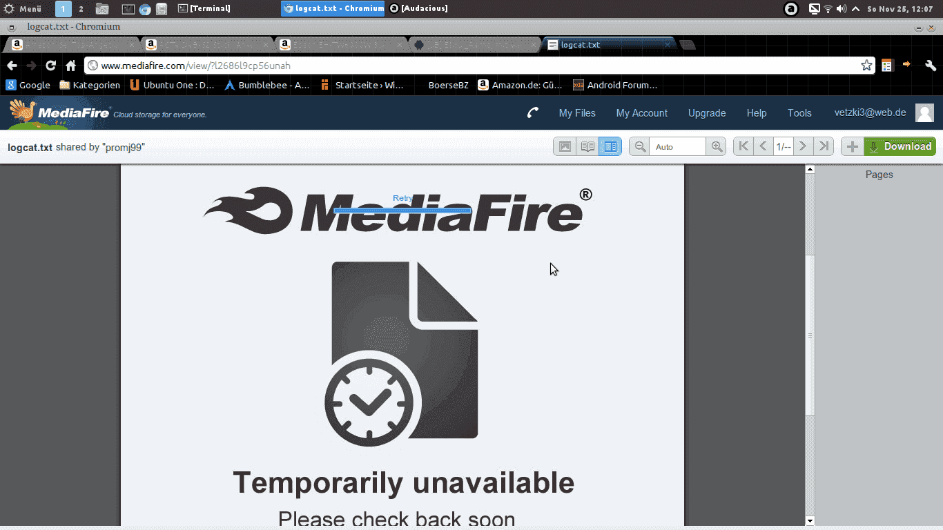

Bei mir kommt immer das:
attachment.php
Kannst du's nicht hier in den Anhang packen?
