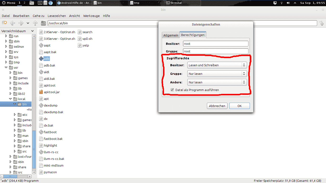

2. Nachsehen ob adb & fastboot ausführbar sind (s. Screenshot)
attachment.php
wenn nicht im Terminal:
sudo chmod 755 /usr/local/bin/adb
sudo chmod 755 /usr/local/bin/fastboot

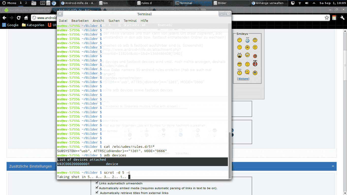

3. adb devices wird vmtl. noch nichts anzeigen, deshalb in /etc/udev/rules.d
eine neue Datei namens 51-android.rules erstellen (hab sie auch mal angehangen)
und folgendes reinschreiben:
SUBSYSTEM=="usb", ATTRS{idVendor}=="12d1", MODE="0666"
Desweiteren muss man für fastboot noch zu 51-android.rules die ID 0451 hinzufügen z.B durch folgende Eingabe im Terminal:
su (Passwort eingeben)
echo 'SUBSYSTEM=="usb", ATTRS{idVendor}=="0451", MODE="0666"' >> /etc/udev/rules.d/51-android.rules (oder gleich oben in die .rules Datei in die Zeile darunter schreiben)
falls es danach noch zu Problemen kommt (adb/fastboot devices zeigt no permissions entweder die nachfolgenden Befehle als su ausführen oder oben noch , OWNER="NUTZERNAME" jeweils hinzufügen, also z.b. SUBSYSTEM=="usb", ATTRS{idVendor}=="0451", MODE="0666", OWNER="mv"
mv ist z.b mein Benutzername)
jetzt sollte adb devices sowie fastboot devices auch was finden
