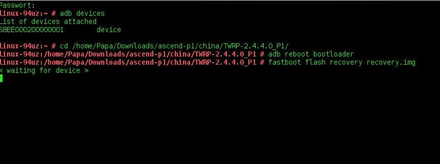

hallo zusammen, wie von reraiseace vorgeschlagen, melde ich mich hier mal.
Ich möchte mein P1 rooten, und zwar mit twrp über ein susesystem.
adb und fastboot sind im System und das Gerät wird von adb erkannt.
Nach dem Wechsel in den Twrp-ordner habe ich ein "adb reboot bootlader" ausgeführt und das p1 reagiert.
Es startet neu und bleibt beim Logo.
Beim anschließenden
fastboot flash recovery recovery.img
kommt nur noch. waiting for device...
Was mach ich falsch, bzw woran erkenne ich beim p1, daß es sich in dem fastboot-modus befindet?

versuch mal
fastboot boot ./recovery.img
das funktioniert normalerweise immer.
Ist es wichtig, das p1 im hisuite modus an den pc anzuschliessen oder reicht mtp?
Gar nichts von beiden.
Es muss in den fastboot Modus und dieser geht nur außerhalb von Android.
Mache mal das P1 aus.
Nun starte es wieder und halte dabei die untere Lautstärke-Tase fest.
Wenn das Huawei Logo kmommt an den PC anschließen.
Tasten los lassen und noch mal versuchen.
Probier es mal mit
Code:
[COLOR="Red"]sudo [/COLOR]fastboot flash recovery recovery.img
@Dexxmor
Ich befinde mich die ganze Zeit schon im Rootmodus.

So bin ich erstmal zufrieden und werde beim nächsten Update es mal wieder per Linux versuchen.:)
Der HiSuite Modus war wahrscheinlich nötig, da sonst USB-Debugging aus ist ;)
