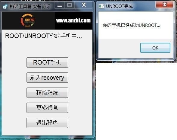

Ich habs nun mal mit Genotools-P1D1.exe probiert. Wenn ich das Handy nicht anstecke, dann schließt sich das Programm automatisch nachdem ich "ROOT" gedrückt hab. Schließ ich es an und klicke dann "ROOT", kommt eine Meldung (siehe unten). Also erkennt er schonmal irgendwas. Nur wird es nicht gerootet
