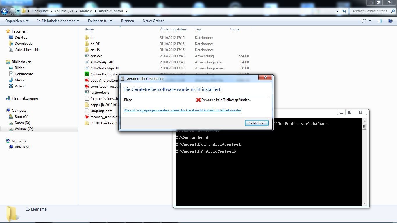

Alles neu. Genotool runtergeladen. Versucht zu rooten: Geht nicht
Wenn ich Root drücke geht ein Popupfenster auf mit eine paar chinesischen Zeichen und daahinter UNROOT... Dann muß ich ok drücken. Wie schon gesagt: gerootet ist es trotzdem nicht

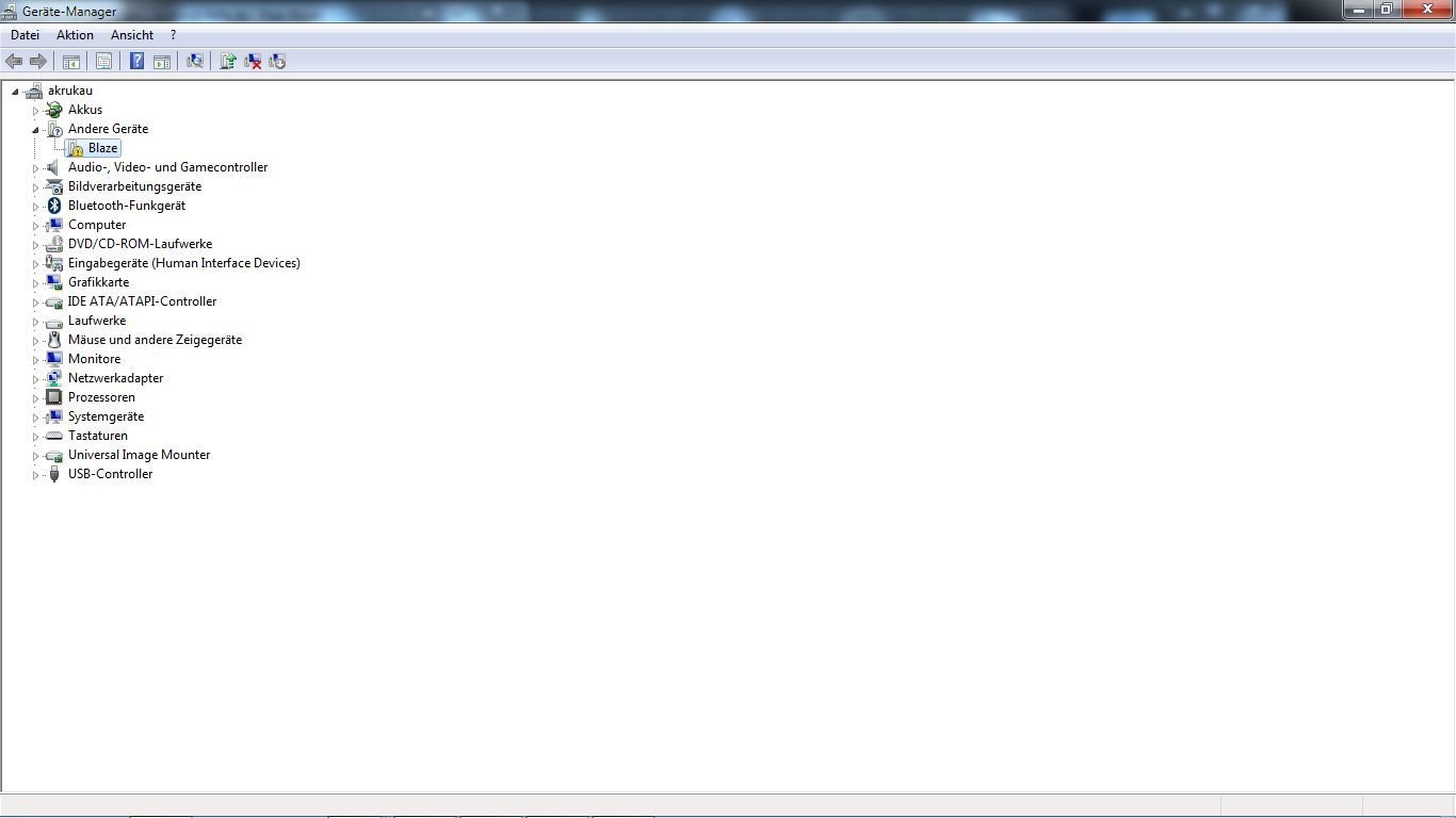

Ich habe einen anderen USB port probiert. Da kommt die Meldung: Gerät konnte nicht installiert werden und außerdem steht da was von Blaze
Dann fehlen dir die Treiber.
Deswegen geht es nicht.

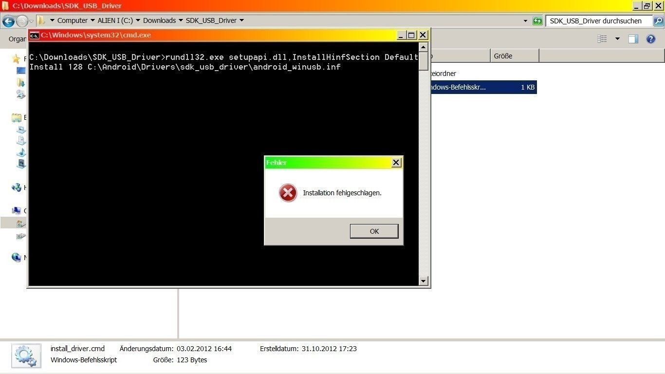

Und wie installiere ich den ?
Hab mal die Fehlermeldung als Bid upgeloaded
Entpacken und auf install_driver.cmd drücken.
Dann kommt die Meldung: Installation fehlgeschlagen

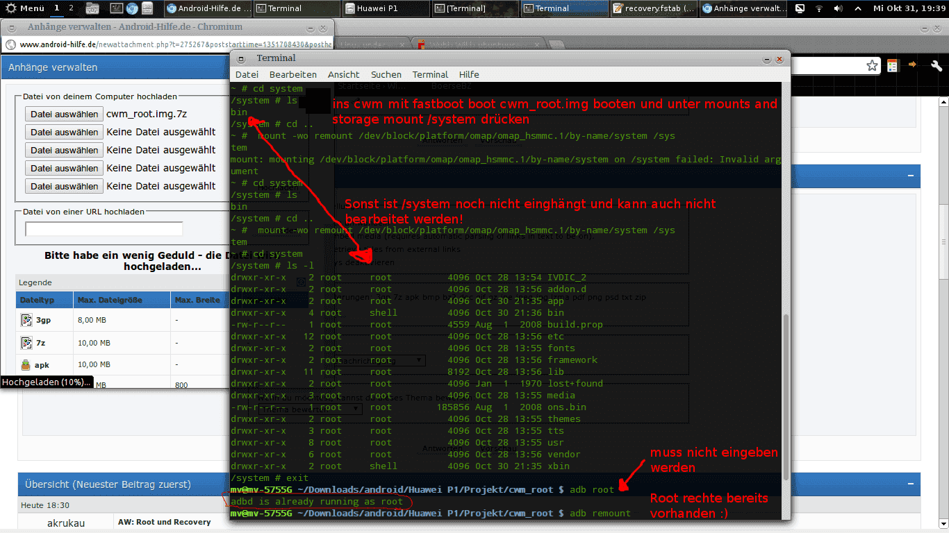

Alternativ hätte ich hier für die Leute mit Problemen bei B226 mit dem rooten. Recovery mit adb Root rechten (ist das 5_8_x_x Recovery geändert, d.h. (alles) geht).
- Handy anstecken
-> in bl
-> in das cwm booten
-> unter mounts and storage /system mounten
-> su binary und superuser.apk kopieren
-> gerootet.
Siehe Screenshot, da is (hoffentlich) nochmal alles erklärt.
Download im Anhang
Nützt dir, akrukau, leider nicht wegen den Treiberproblemen mit Windoof
