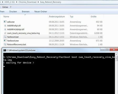

Hab nun fastboot und cwm_touch_recovery_viva_beta.img runtergeladen und beide in einen Ordner. Dann eine Bat Datei erstellt mit dem Inhalt:
fastboot boot cwm_touch_recovery_viva_beta.img
Ich habs einmal im Download Mode gestartet und dann die bat gestartet und einmal wärend das Handy ganz normal an ist. Und zum testen, wärend das USB-Kabel nicht angeschlossen ist. Immer die gleiche Meldung:
<waiting for device >
Hier mal ein Bild:
https://www.android-hilfe.de/attachment.php?attachmentid=136444&stc=1&d=1352034766
Mit WinXP hab ich es auch mal probiert. HiSuite hab ich installiert und das baut auch ne Verbindung auf. Aber Genotool geht nicht.
