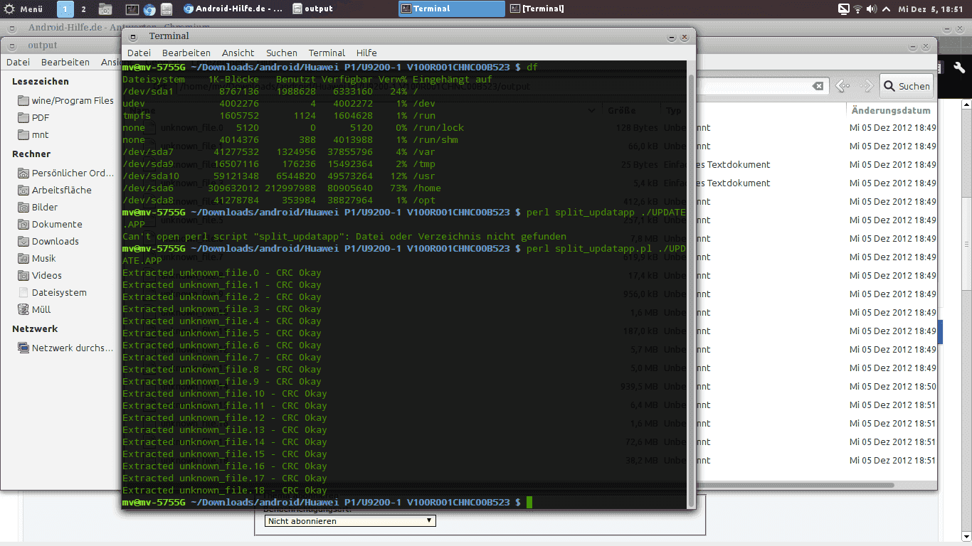

Hab mir doch selber helfen können.
Ich musste zwar ein bischen lesen, doch hab was brauchbares gefunden.
Zur Not kann man jede UPDATE.APP entpacken und davon die images nehmen.
Gesendet von meinem U9200 mit der Android-Hilfe.de App

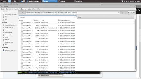

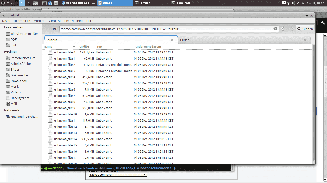

Hier mal (im Anhang) das nötige perl script und das Programm dazu, glaub geht nur unter linux das Windows mit dem Programm (muss im selben Ordner wie das Script sein) vmtl nichts anfangen kann.
Sowas kommt dann raus:
attachment.php
attachment.php
Recovery = 12
Boot = 13
System = 14
bei diesen bin ich mir nicht sicher da ich sie weder mounten noch entpacken kann
Bootloader = 15
cust = 17
data = 18
beim rest keine Ahnung
0 = EFI (was auch immer das ist, schätze sowas wie der mbr)
