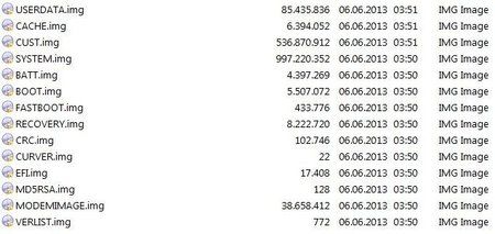

1. die Boot.img und Recovery.img sind sicher nicht 8MB groß sondern irgendwas zwischen 5.5-6.5MB (davon gibt es evtl. 3 in der größe)
2. Mach eine screenschot von dem Huawei extract tool. Und Poste das hier!
3. Dann sage ich dir welche 2 Dateien du Hier hochladen sollst und ich extrahiere die und sage welches die boot und recovery.img ist
4. Dann kannst du via. Fastboot die drei Dateien
System.img
Recovery.img
Boot.img
Flashen.
Gruß :) Isa
in der UPDATE.APP ist sowohl eine boot.img und auch eine recovery.img:
lade Dir das Tool aus dem XDA Forum, ruf es auf, lade die UPDATE.APP, rechte Maustaste und speicher die img Dateien wo Du möchtest; fertig.

ich habe es so verstanden das das Tool die Dateien nicht richtig auflöst.
Ich habe noch nie eine 8MB Recovery gesehen.

Ich versuche das mal zu sortieren! Laut dem screenshot von digita ist die neue System partition größer als die , die jetzt auf dem Gerät ist. (siehe fastboot Fehlermeldung)
Die partitions größe wird in der Boot.img definiert.
Also sollte man erst alle partitionen löschen. (erase) danach boot.img usw flashen sollte zum ergebniss führen????
