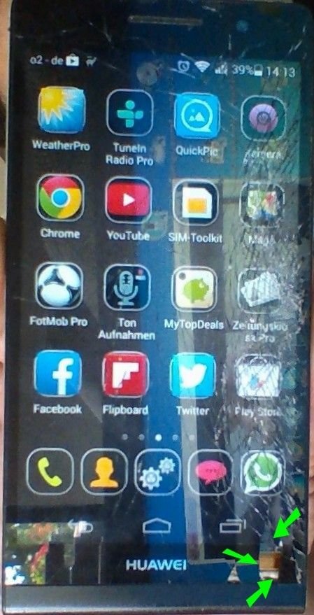

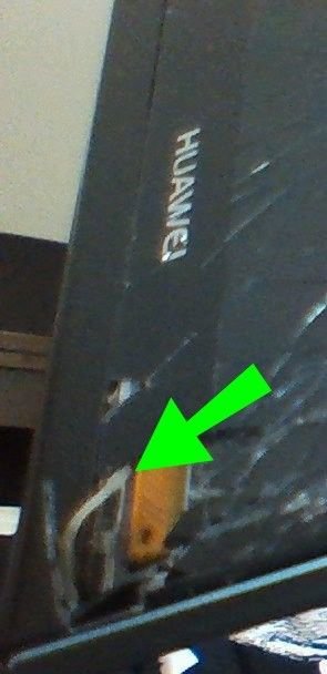

Obwohl mich die Frage nicht loslässt dass das obere Display Glas nicht nur geklebt sein könnte und man es da mit einem Föhn vorsichtig lösen kann, meine das ich das mal bei einem S3 Mini von einer Bekannten gemacht hatte, hat da jemand Ahnung von,ob das hier auch so ist ? Weil es wundert mich das die bei eBay das Glas ja auch einzeln(ohne Rahmen) verkaufen.
Edit
Hab das gerade mal probiert und das Glas am unteren Rand etwas gelöst, es sieht tatsächlich so aus als ob es nur geklebt ist mit einer Art Doppelseitigem Klebeband, im Bild der untere Pfeil, da sieht man etwas weißes das um den Rand herum läuft, werde das mal probieren sobald mein P7 da ist

ich hab jetzt zwar schon einiges hier gelesen, aber mir ist immer noch nicht so ganz klar, ob es möglich ist, nur das Frontglas zu wechseln OHNE den LCD-Bildschirm auszutauschen? Also quasi sowas hier bestellen (darf ich so einen Link posten? Wenn nicht bitte löschen...): Vorne Outer LCD Screen Glas Für Huawei Ascend P6 Ersatzteil Weiß | eBay und selbst auswechseln? Oder wie hängen LCD und Glas zusammen?
Grüße
Wocuen
Hallo Wocuen und willkommen bei Android-Hilfe.
Meist bedingt das Austauschen des Glases umfangreiche Kenntnisse und Werkzeug, denn sehr oft ist das Glas auf die LCD-Einheit geklebt.
Wenn man da etwas falsch macht, gibts Probleme...
