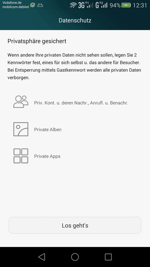

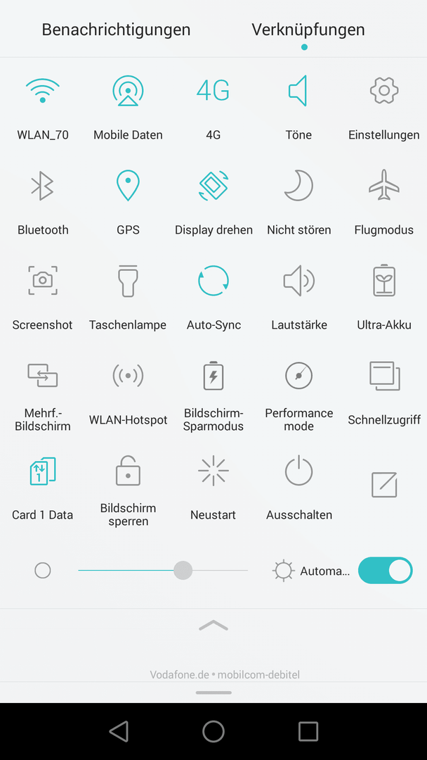

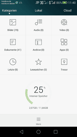

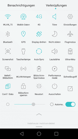

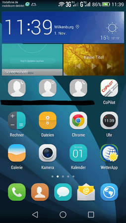

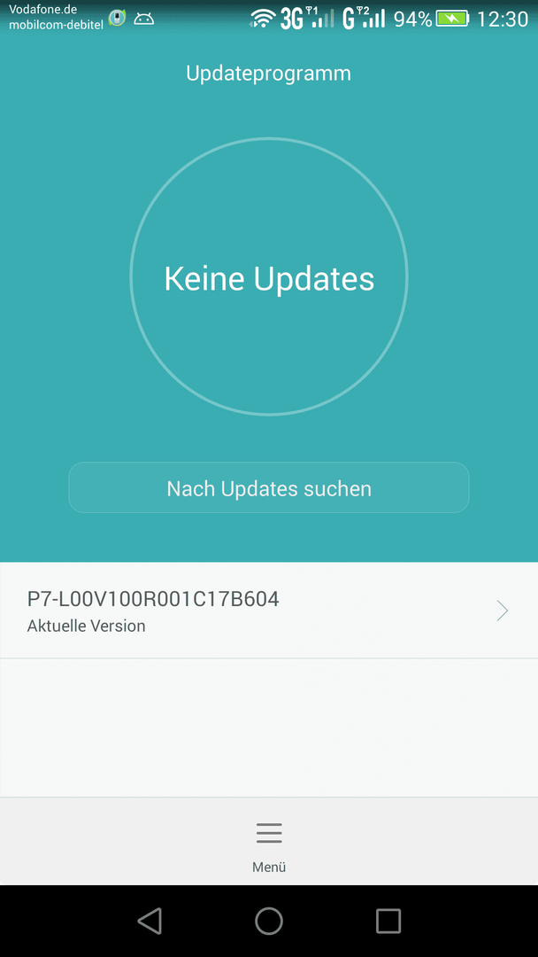

Was seit Ende Oktober wieder für die DualSIM-Version des P7 spricht, ist die Möglichkeit, EMUI 3.0 auszuprobieren.
