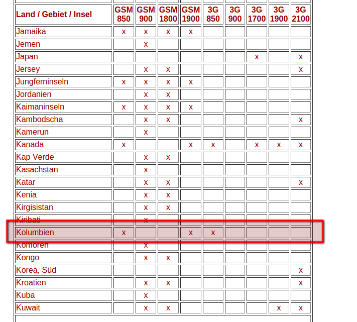

Welche Frequenzen für den Mobilfunk im jeweiligen Land genutzt werden, sollte man wohl vor einem dortigen Aufenthalt in Erfahrung bringen. ;) In Kolumbien sind das nämlich 850 MHz für 2G & 3G bzw. 1900 MHz für 2G. Das Xcover (GT-S5690; auspassen, es werden auch noch andere Modelle unter der Bezeichnung Xcover verkauft) sollte mit diesen Frequenzen eigentlich klar kommen, aber ein Blick in die Liste der verfügbaren Mobilfunknetze kann ja nicht schaden. Eventuell ist die Nutzung ausländischer Geräte in Kolumbien ähnlich geregelt wie in der Türkei (siehe auch hier).
Sollte ein Gerät diese Frequenzen nicht unterstützt, dann hilft wohl auch keine andere "Fahrgestellnummer". :winki:

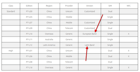

Hallo @Android, vielleicht muss ja nun mein Fragebeitrag nochmal verschoben werden (Was ich eigentlich nicht will, weil ich ja - voellig Geraete-unabhaengig) bloss mal von einem kompetenten Fachmann erfahren moechte, wie der "Großregionen-Net-Lock" technisch funktioniert und wie er dann eben (in meinem Fall in Kolumbien) geknackt werden kann.
Also: hier in Kolumbien haben sie herausbekommen, dass mein bei amazon Deutschland gekauftes Modell die unterbezeichnung 10 (Deutschland, eventuell auch Europa) hat, waehrend das Modell, wenn ich es direkt in kolumbien gekauft haette, die Unterbezeichnung 12 (Suedamerika) getragen haette (Anmerkung: ich habe ein Huawei P7).
@theo1 (und alle anderen): Das Missverständnis ist deswegen entstanden, weil Du erstens das Gerät nicht in Deinem Profil eingetragen hast (hol' das bitte nach!) und zweitens im Xcover-Forum gepostet hast.
Ob ein Gerät einen Net-Lock hat, sollte man immer gleich nach dem Kauf überprüfen. Insbesondere dann, wenn das Ding dann auch noch quer über den Erdball verteilt wird. Für mich hört sich das Problem aber nicht nach einem Net-Lock an.
Wenn das Gerät das "klassische" Quadband mit 850/900/1800/1900 MHz unterstützt, dann kann man es überall benutzen wo diese Frequenzbänder bei gleicher Technik wie z.B. in "Europa" genutzt werden.
Zwei Gegenden in denen das definitiv anders ist, ist einmal die VR China sowie der Nordosten Mexikos. Dort werden zwar teilweise die selben Frequenzbänder, aber eben eine andere Technik eingesetzt. Wenn nun in Kolumbien ähnliches wie beispielsweise in Teilen Mexikos der Fall ist (wo es zwei Typen von Mobilfunknetzen gibt), was ich (vor allem in "Randlagen") nicht für ausgeschlossen halte, dann funktioniert das Gerät dort eben nicht. Das sollte sich aber wohl in den Weiten des Internets (z.B. bei der einen oder anderen Länderinformation) klären lassen.

Siehe: Huawei Ascend P7 - Übersicht der Versionen
Anscheinend besteht da doch ein Unterschied in den verwendeten Frequenzbändern bzw. deren Modulation.
@Mrrbr, Mann, bist du aber schnell!
Also: es gibt ein European Band und Latin Band.
Was ist der Unterschied?
Die Frequenzen koennen es ja nicht sein. Hier in Kolumbien werden Frequenzen benutzt, die, wie ich schon sagte, mein Nokia N8 (und auch alle meine sonstigen Handys aus Europa bis hin zum alten Siemens) ohne Wenn und Aber verkraftet.
Siehe: Mit dem Handy im Ausland: Funkt mein Smartphone auf der richtigen Wellenlänge? - teltarif.de Ratgeber
UMTS mit verschiedenen Standards, LTE mit zahlreichen Frequenzen
Bei UMTS sind nicht unterschiedliche Frequenzen das Problem sind, sondern der fehlende, einheitliche Standard. Während in Europa für UMTS der WCDMA-Standard verwendet wird, kommt zum Beispiel in den USA vorwiegend CDMA/CDMA2000 zum Einsatz. Europäische Smartphones funktionieren damit nicht, auch wenn sie den notwendigen Frequenzbereich unterstützen würden. Handys, die sowohl WCDMA als auch CDMA unterstützen, sind im Moment noch eher selten. Für Reisen innerhalb Europas sind viele deutsche UMTS-Handys aber bereits für UMTS-Roaming gerüstet.
Und schließlich gibt es noch die LTE-Netze, die aber derzeit noch schwach ausgebaut und oft nur gegen zusätzliche Gebühren nutzbar sind. Bei LTE handelt es sich zwar um einen weltweit definierten Mobilfunkstandard, allerdings ist LTE nicht auf einheitlichen Frequenzbändern nutzbar. So gibt es derzeit weltweit weit über 20 Frequenzbänder, verständlicherweise können von einem Smartphone nicht alle unterstützt werden. Daher gilt es auch hier, sich vor der Abreise zu informieren, ob im Reiseland LTE genutzt werden kann.
Das wäre dann die andere Modulation ;)

Eventuell würde es reichen, wenn man auf das P7-L10 die (Gesamt)Software vom P7-L12 flasht, aber die Update-Funktion wird das vermutlich verhindern. Zudem besteht natürlich grundsätzlich die Gefahr eines Defekts.
Gibt's dort eventuell auch einen anderen Netzzugangsanbieter? Klappt es wirklich in keinem Frequenzband; also weder 2G, noch 3G und auch nicht 4G? Gleich wie ich suche, ich finde eigentlich keine Begründung fürs Nichtfunktionieren des Gerätes, weiß aber dennoch, dass es solche Fälle in Südamerika immer wieder gibt. Allerdings kann ich das jetzt leider nicht näher eingrenzen um der "Pointe" auf die Schliche zu kommen.
Ich tippe immer noch drauf, dass das eine oder andere Gerät zwar technisch Quadband beherrscht, aber in der Praxis von den vier Frequenzen je Großregion nur zwei verfügbar sind. Basierend auf dieser Annahme unterstützte das L10 dann 900 & 1800 MHz, und das L12 eben nur 850 & 1900 MHz. Und schon klappt es nicht mehr.
Die andere Variante wäre eben die andere Sendetechnologie, denn WCDMA wird eben nicht überall auf der Welt eingesetzt. Aber so etwas sollte, da gebe ich Dir in gewisser Weise recht, auf den Herstellerseiten entsprechend vermerkt bzw. auch im Klartext hingeschrieben werden. Es reicht ja die großen Regionen anzuführen die vom jeweiligen Zielmarkt abweichen.
@Mrrbr, zu deinem Zitat aus teltarif.de.
Das kann es auch nicht sein. denn duerfte ja das alte Nokia N8 auch nicht in Kolumbien funktionieren. das geht aber einwandfrei - mit allen Simcards. Alle meine deutschen Quadband-Handys (bis jetzt auf das P7) funktionieren in Kolumbien.
