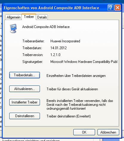

Habe mal die Treiber angehängt ... die sind doch richtig ?!
Kann es an XP liegen ?
Kommt drauf an. Analag beim X3 ist es so:
- Hänge ich das X3 normal an PC während das X3 normal im Betrieb ist wird es als "Android Composite ADB Interface" erkannt.
- Im Recovery auch als "Android Composite ADB Interface"
- Hängt es im Bootloader (fastboot) am PC wird es als "Android Bootloader Interface" erkannt. Dies ist auch zwingend für die fastboot.exe erforderlich.
Edit: Hab gerade bei mir einen anderen Treiber installiert, da wird das X3 als "Android Sooner Single ADB Interface" erkannt. Per fastboot flashen funktioniert bei mir 1a. Bei mir wird trotzdem mit "fastboot devices" keine Gerätenummer ausgegeben, wie in der Anleitung ausgegeben. Ich sehe lediglich ein "? fastboot". Flashen funktioniert trotzdem.
Ich bin mir nicht sicher - da ich inzwischen auf Win 7 64bit umgestiegen bin - ob bei mir das X3 sogar damals im fastboot als "Android Sooner Single ADB Interface" erkannt wurde. Auf jeden Fall muss dann der automatisch installierte Treiber übern Gerätemanager deinstalliert werden und manuell genau der Treiber ausgewählt werden (Pfad) wo der Treiber für fastboot liegt und nicht die für ADB.
Vielleicht liesst grad Ryuk mit und kanns bei seinem X3 überprüfen wie da sein X3 im fastboot erkannt wird.
