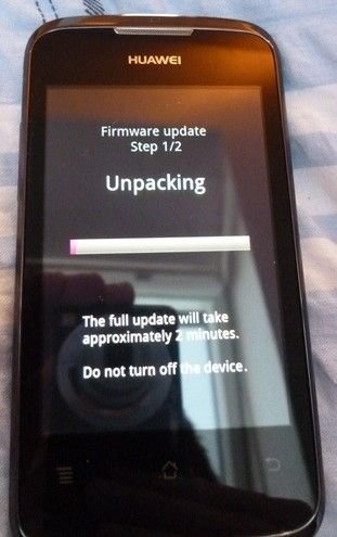

Variante 2: Firmware neu flashen
Reaktionen: Rauscher, klausl, florian24 und 9 andere
