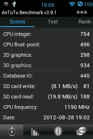

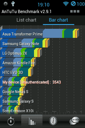

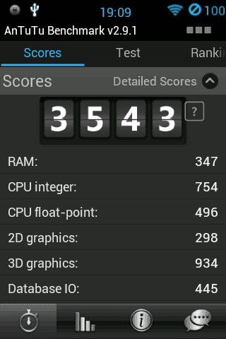

persöhnlich benutze SetCPU mit folgender Einstellungen... max: 1190 / min: 320 / interactive / cfq. Das OC hängt von der güte der CPU ab, manche lassen sich besser als andere OC´en.
