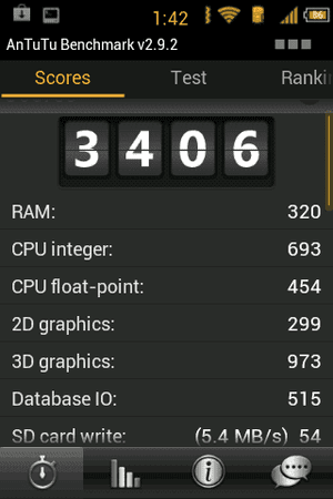

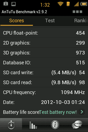

hier mal mein antutu screenshoot
mit
1094 mhz
und 90 mb swap im internen speicher
bitte nicht über die langsamen sd carten werte wundern das ist eine class4
swappiness ist auf 90
