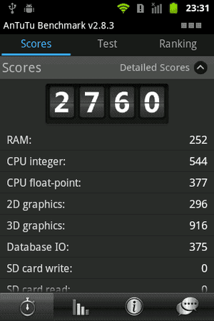

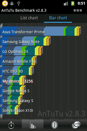

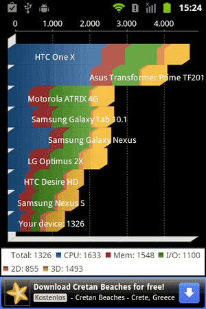

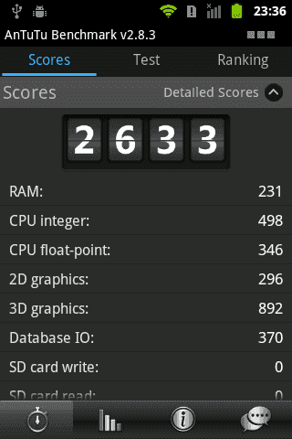

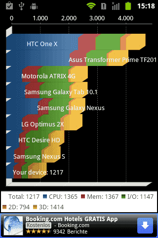

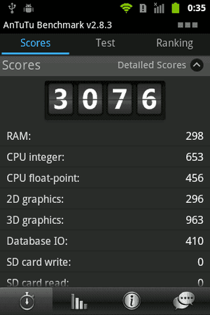

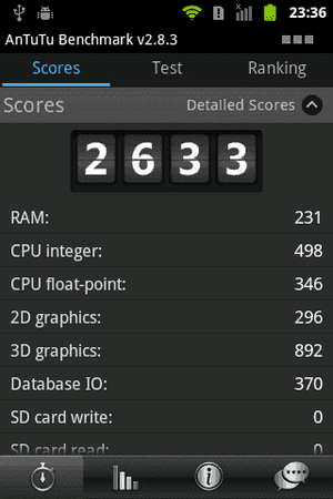

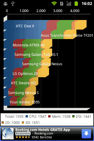

nachdem nun mein Austauschgerät angekommen ist habe ich mich mal an einem OC-Kernel versucht. Anbei ein paar Bilder von Benchmarks die ich gemacht habe. Wenn man die Gesamtperformance betrachtet bringt das Overclocking nicht sooo viel weil sein Einfluss auf 3D-Grafik und I/O-Performance eher gering ist. Betrachtet man die CPU isoliert ist aber der Performancegewinn ungefähr so hoch wie die Taktsteigerung.
link: oc_kernel_boot.img

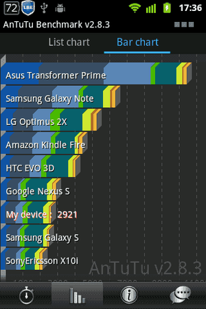

Lieben Dank fuchsteufel!
Gleich mal getestet mit 1.018 GHz und antutu
Overclocked habe ich mit der app "No-Frills CPU
Mit dem alten Kernel (Swapkernel):
Standard Takt 800 Mhz:
Total Score: 2601
CPU: 768 RAM: 209
GPU: 1169 I/O: 455
Mit neuem OC-Kernel:
Overclocking auf 1.018 GHz
Total Score: 2921
CPU: 994 RAM: 273
GPU: 1165 I/O: 489
Kann das mit der GPU bestätigen, bringt nichts, hier im Gegenteil! Das dürfte aber eine Messungenauigkeit sein (momentan vllt. beschäftigt). Andere Taktraten habe ich noch nicht getestet.., minimal Taktrate habe ich im Nachhinein auf 245 Mhz gesetzt.
Jetzt mal sehen, ob der Kernel "Dauer"-Stabil ist. Nochmals Danke an fuchsteufelchen für seine Arbeit! :thumbsup:

Mit einem OC-Faktor von über 35% dürfte das ja kein Wunder sein dass die CPU an ihre Grenzen kommt. Selbst bei einer normalen Desktop-CPU wäre das (ohne sonstige Spannungserhöhung, Speicheranpassung) ziemlich viel.

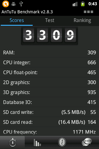

@Androcity... mein Y200 läuft seit fuchsteufel den Kernel gepostet hat durchgehend auf 1171 MHz mit swap ohne Probleme, noch nie einen Absturz gehabt und muß sagen das das Gerät ständig benutzt wird ( Spiele ).
ehrlich? welches programm nutzt du zum oc?welche einstellungen?????

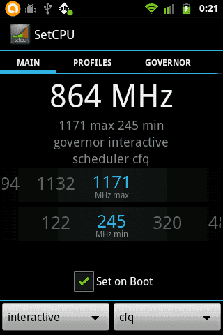

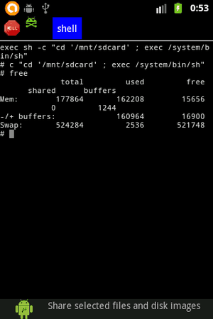

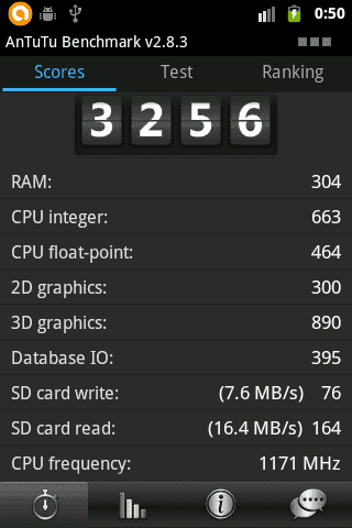

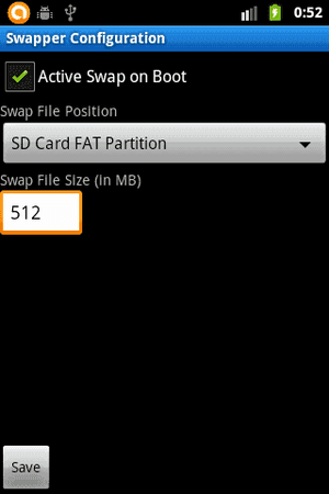

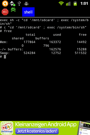

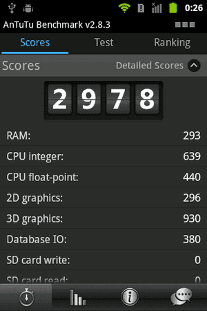

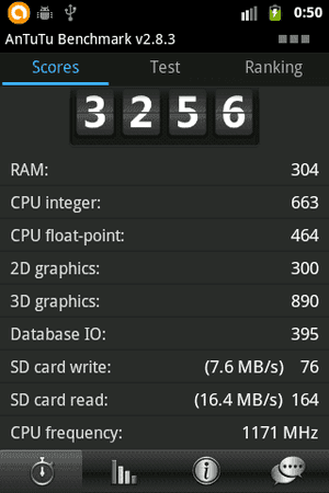

habe einige Apps ausprobiert bin aber an der SetCPU hängengeblieben, habe ein paar Grafiken angefügt mit meine Einstellungen @1171MHz mit und ohne Swapper.
Und auch noch meine Swapper Configuration mit und ohne Anwendungen.Zudem läuft SuperCharger_V6. Als microSDHC habe ich eine 16GB Samsung Class 8 zum Einsatz.
