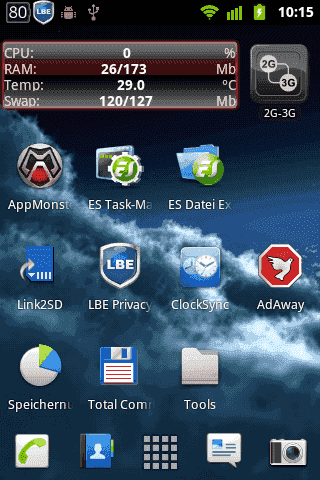

Jetzt läuft swap auch bei mir, Danke an fuchsteufel! (Kernel aus Beitrag #82);) Ich baue mal eine .zip bzw. FAQ für Dau-sichere Installation dafür. Hier ein Bild:
(mich wundert nur ein wenig, dass ich mit swapper eigentlich 256 MB angegeben habe..,hm, achso der swap ist ja dynamisch ;))
Hier der Link:
http://datenkeule.de/dl.php?file=file1340355766mk_kernel_Y200.zip
