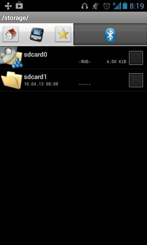

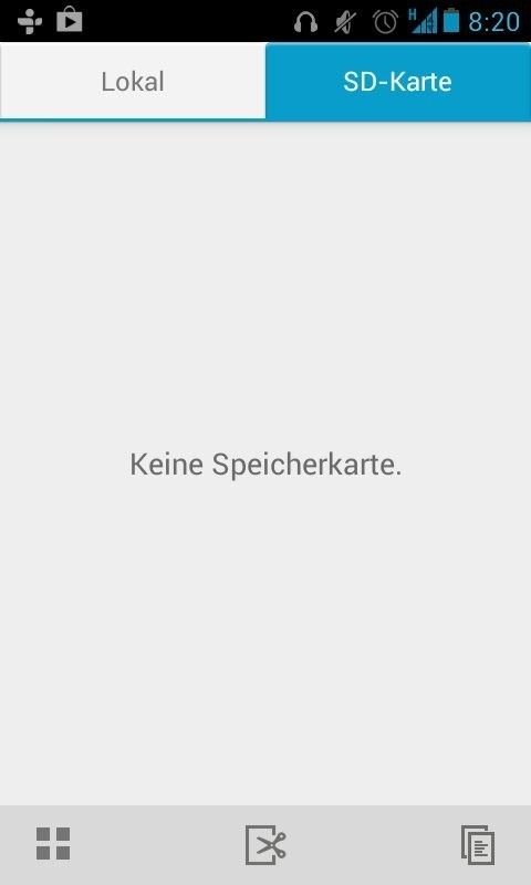

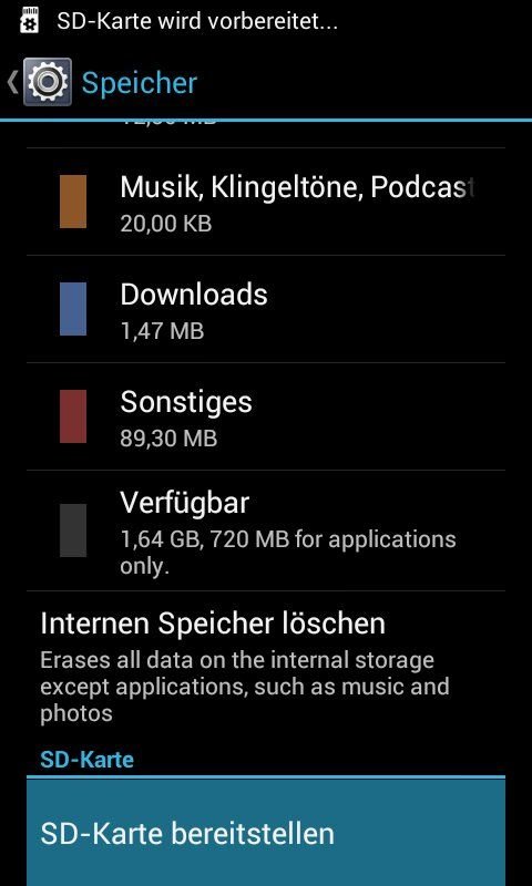

Wenn ich die externe SD-Karte installiere, erkennt das Y300 die SD-Karte kurz, bereitet sie vor und dann kann ich nicht auf sie zugreifen.
Laut Dateimanagern hat das System keinen Zugriff auf die Karte (not readable) oder sie existiert gar nicht erst.
Es isteine normale MicroSD-HC-Karte (Class 4) mit 8 GB.
Die MicroSD-Karte kann von meinem Galaxy S1 problemlos gemounted werden.

Hast du die Speicherkarte schon mal frisch am PC formatiert? Bevorzugt mit FAT32, keine Ahnung ob NTFS oder ähnliches unterstützt wird.

MorphX schrieb:
@Julian
Nein, die Karte habe ich bisher noch nicht formatiert, werde dies wohl aber heute Abend nachholen.
