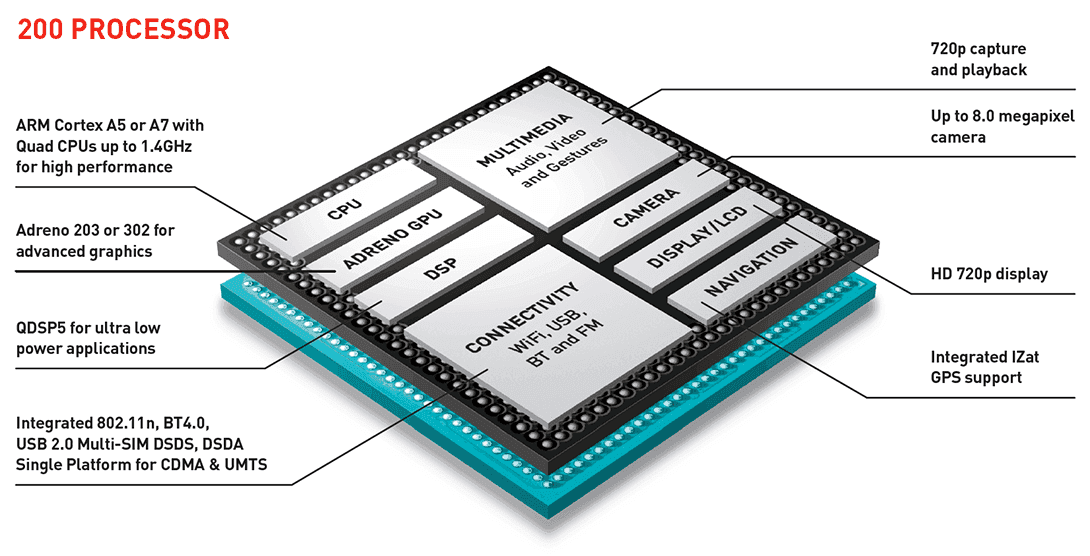

Nein, 720p Unterstützung hat weder etwas mit der GPU noch der CPU zu tun! Wie oft muss ich das noch sagen?
Smartphones und Tablets haben spezielle Hardwarebeschleuniger auf dem SoC integriert, die für die effiziente Verarbeitung von Video und oft auch Audio und Bildern (JPEG) zuständig sind!
Siehe z.B. das vereinfachte Diagramm der Funktionsblöcke eines Snapdragon S200 im Anhang. Stammt aus diesem PDF. Und zum Vergleich das ausführlichere Diagramm eines Texas Instruments OMAP4 (IVA = Image, Video, Audio Beschleuniger).
Ob das weglassen von 720p tatsächlich irgendwelche lizenzrechtlichen Gründe hat oder einfach nur der Modellabgrenzung dient, kann ich nicht sagen.
Es ist auch nicht klar, ob die ruckeligen 720p12 Aufnahmen des Y300 mit Custom Firmwares über die Medieneinheit laufen, oder über die CPU. Die CPU kann natürlich für Videos benutzt werden (Software encoding/decoding), aber das ist längst nicht so effizient wie die spezialisierte Medieneinheit.
Zur Wiederholung: SoCs haben normalerweise spezialisierte Medieneinheiten integriert, die für Videoaufnahme und -wiedergabe verantwortlich sind. Das macht nicht die CPU und erst recht nicht die GPU.
