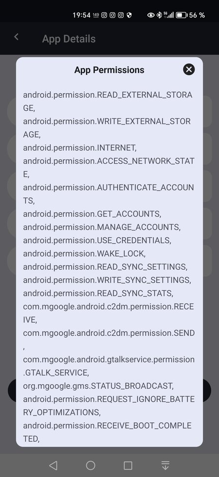

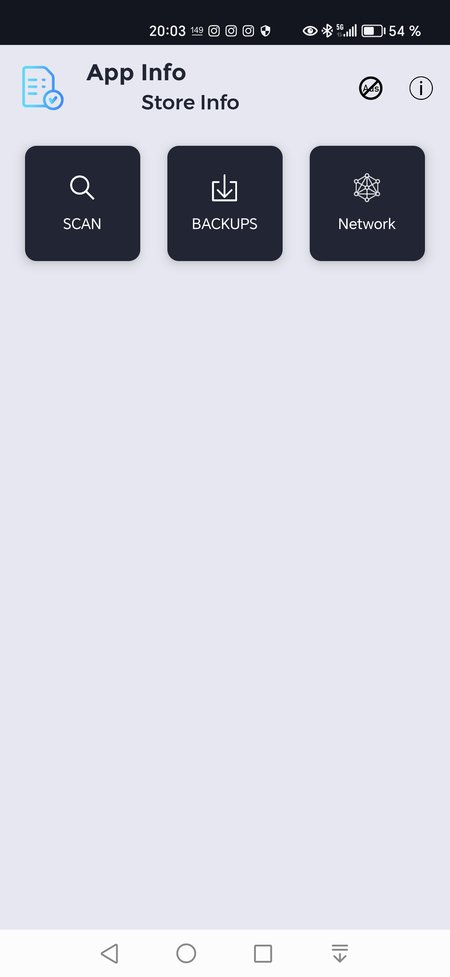

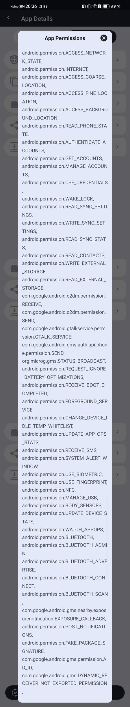

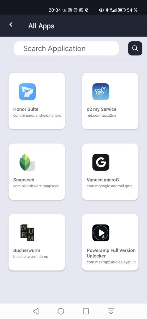

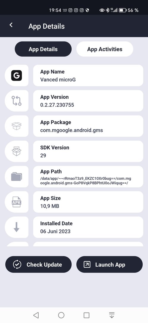

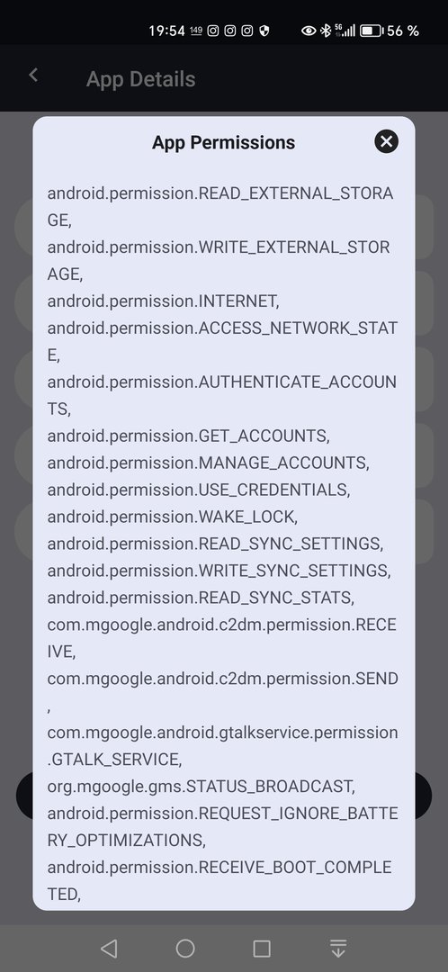

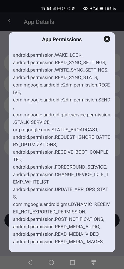

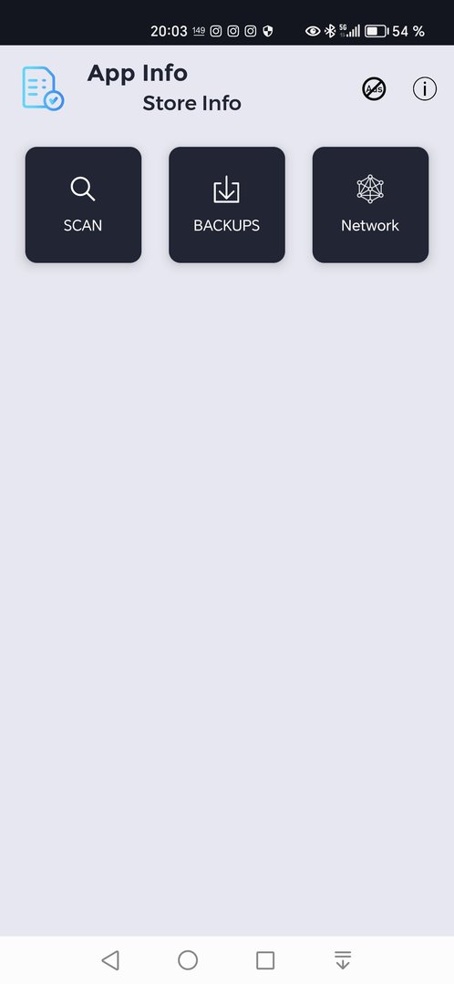

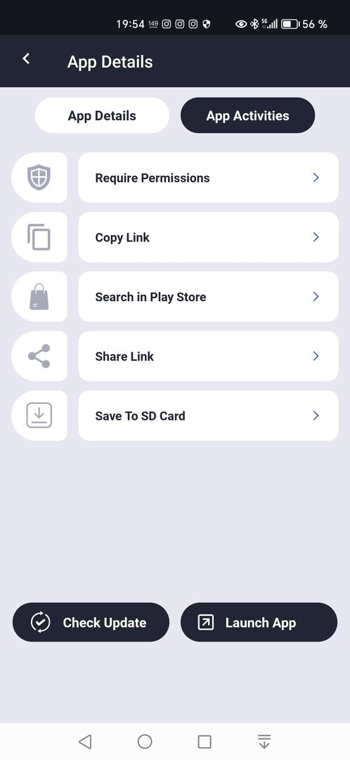

@Hennessy Ich habe eine Bitte an Dich:
Kannst Du bitte folgende App installieren:
App Info: Store Info - Apps on Google Play
Beim ersten Öffnen der App kann man statt "consent" den unteren Button drücken und so die meiste Werbung ausschalten und nur die Auswahl (wo alles möglichst deaktiviert ist) zulassen.
Es geht um folgendes:
Diese App ist in der Lage die Permissions (erforderliche Berechtigungen einer App zu checken).
Man klickt dann auf "Scan" - dann werden alle Apps aufgelistet. Dann die MicroG suchen in der Liste (nur die MicroG Services benötigte ich, nicht die Companion oder Proxy) - dann klickt man auf "App Activities" und dort dann auf "Require Permissions".
Das Ergebnis bitte als Screenshot posten (und in dem Fenster auch runter scrollen und einen zweiten Screenshot machen - damit ich alle Berechtigungen sehen kann).
Meine Idee ist folgende:
Ich vermute, dass es an fehlenden Berechtigungen liegt, die unter EMUI 13 (im Gegensatz zu EMUI 13.1) bei der Installation nicht gesetzt werden können.
Wenn ich die Berechtigungen weiß - die quasi unter EMUI 13 fehlen - kann ich diese über ADB einspielen und dann, wenn es damit funktioniert, eine entsprechende Anleitung schreiben.
Damit sollte es dann auch auf anderen Huawei Smartphones laufen (als nur P60P) :)
Hier am Beispiel von Vanced MicroG - ein paar Screenshots, damit Du siehst, wie Du dahin gelangst - ich brauch dann nur Screenshots von den Permissions von MicroG Services (so wie die letzten beiden hier von Vanced)
Das wäre sehr hilfreich und nett 😉

Bitteschön 😀

@Hennessy Danke ✌️ 🍀

Ich habe zunächst am Mate 50 Pro diese MicroG-Methode ausprobiert, auch versucht, die fehlenden Berechtigungen (mittels Deines Screenshots) über ADB einzuspielen. Teileweise ließen sich die Berechtigungen damit setzen, die wichtigsten jedoch nicht. Somit lässt sich diese Methode nicht auf Geräten ohne EMUI 13.1 anwenden. D.h. man kann keine Google Apps über MicroG verwenden, so wie am P60P.
