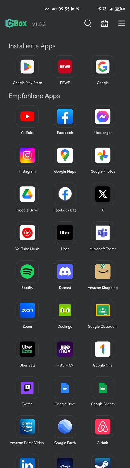

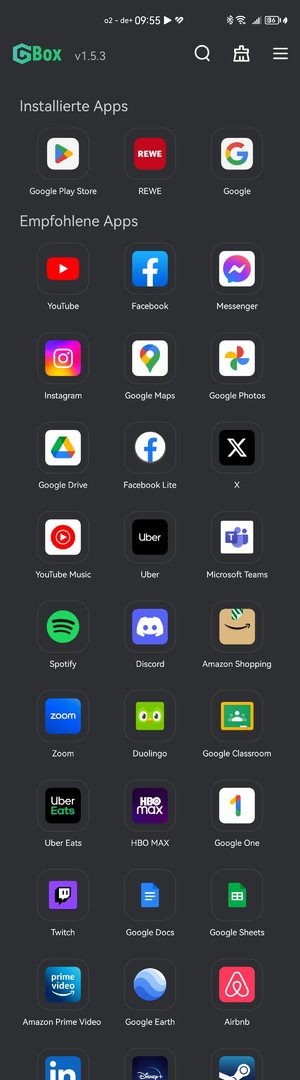

Das ganze gibt's auch stressfrei
Im App Store gibt's seit kurzem ne spezielle App "GBox"
Diese App wird installiert und man kann sich mit seinen Google Konto anmelden und hat Zugriff auf den Playstore und die entsprechenden Apps. Ich hab mal nen Screenshot eingesetzt. Ich nutze die App mit folgenden Huawei Handys:
Y6p, P40pro, Nova 8i, Nova11pro
Läuft mit allem Geräten gleichermaßen gut.
Als Kalenderapp nutze ich jedoch Buissness Kalender 2. Diese Kalenderapp unterstützt den Google Kalender auch ohne die GBox App

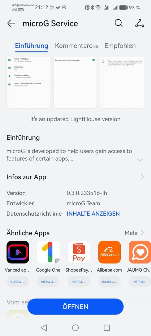

Ich hatte die microG-Dateien heruntergeladen und auf meinem P60P installiert, aber der Erfolg blieb aus.
War bei mir beim ersten Mal auch so und warum das so ist, habe ich in meiner Anleitung auch erklärt. Deswegen habe ich die Anleitung auch in wichtigen Punkten geändert und ergänzt.

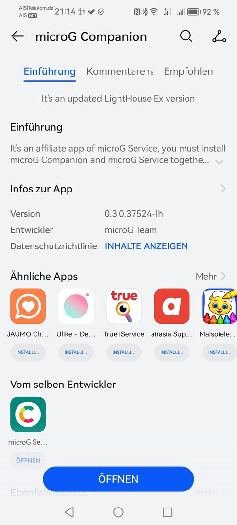

peter-cnx schrieb:
Dann entdeckte ich im Huswei-Store 2 micro-Apps (microG Service und microG Companion). Die habe ich beide installiert, mich mit meinem Google-Konto angemeldet und noch den Aurora-Store installiert
Rein Interesse halber - hast Du dazu die entsprechenden Links? Ich habe die nicht in der Huawei AppGallery.
Ich weiß, dass es das gibt, wenn man die Region der AppGallery auf Malaysia ändert. Aber normalerweise funktioniert das trotzdem nicht auf der Europäischen Version des P60P und es kommt eine Fehlermeldung beim Start.
Wie auch immer, wenn es bei Dir damit auch läuft, umso besser.
Aber relevant für andere, ist es nur, wenn es sich generell auch für andere anwenden lässt.
Meine aktuelle Anleitung funktioniert auf jedem europäischen P60P, wenn man sich an die Schritte hält.

@tecalote

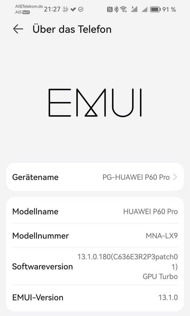

Das P60 Pro ist eine in Thailand verkaufte globale Version (mit CE-Kennzeichnung) und EMUI.
Ich hatte allerdings anfangs die Region auf Thailand stehen, ob das bei der Suche in der HuaweiGallery eine Rolle spielte, kann ich nicht sagen. Inzwischen habe ich die Region auf Deutschland umgestellt, wegen Punkt und Komma in Zahlen.
Einen externen Link für die beiden Dateien habe ich nicht, aber man kann Entwickler und Dsteiname aus d beigefügten Screenshots ersehen.

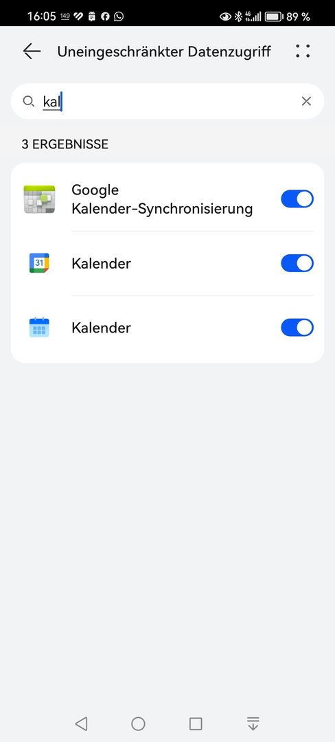

Leider kann ich den Google Kalender nicht synchronisieren. Das ist das einzige „Problem“ aber damit kann ich leben. Bin super froh, dass ich wieder ein Huawei Smartphone nutzen kann. Auch wenn ich mich bei schon oft bei @tecalote bedankt habe, nochmals vielen Dank für die Mühe die du dir gemacht hast. Schönes Wochenende an alle

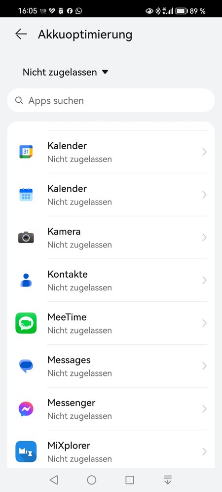

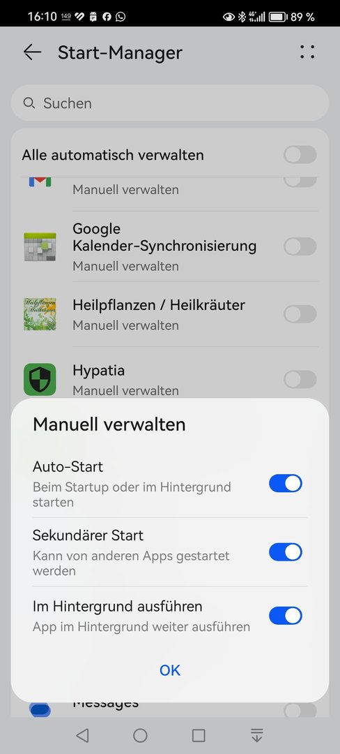

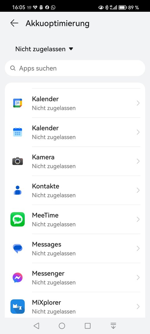

Was Kalender anbelangt:
Die Kalender Synchronisierung hab ich beim Start-Manager auf manuell verwalten mit allen drei Optionen aktiviert.
Den Kalender + den Google Kalender hab ich im Sonderzugriff > Akkuoptimierung auf nicht zulassen gestellt.
Weiters hab ich beim Sonderzugriff > Uneingeschränkter Datenzugriff - Kalender Synchronisierung + Kalender + Google Kalender aktiviert.
Das sollte ich in der Anleitung noch erwähnen.
